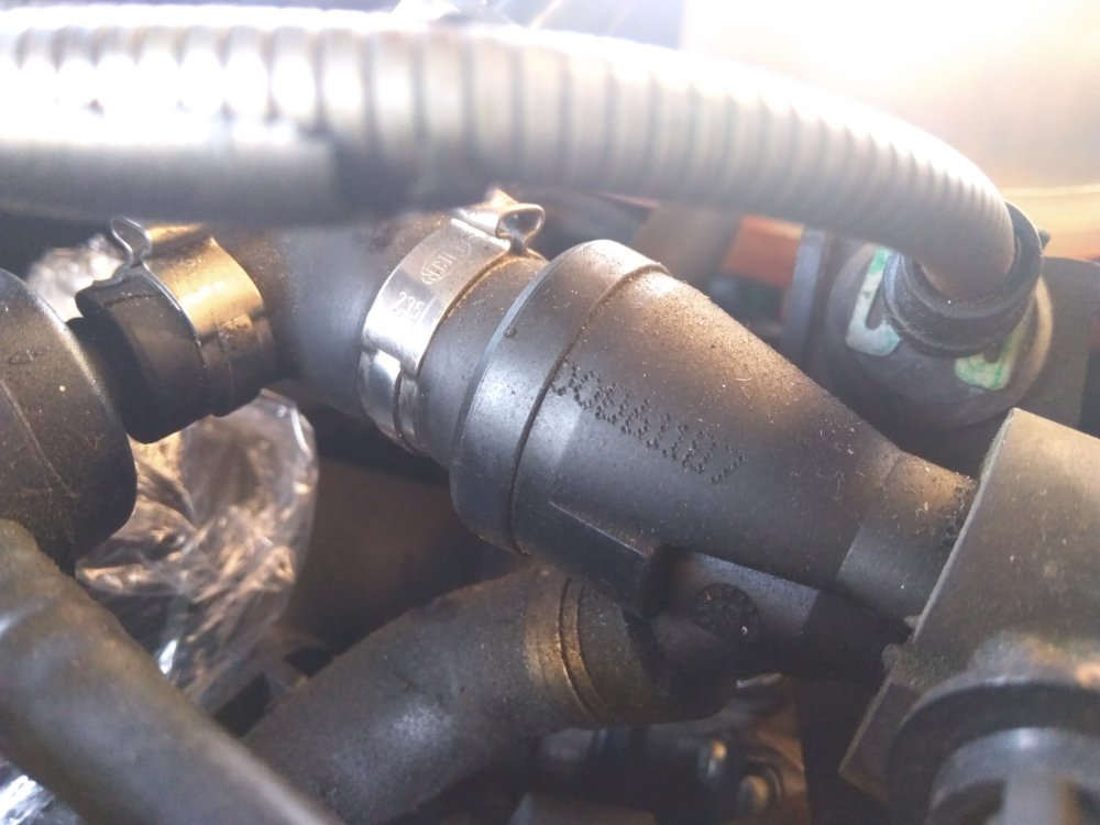

Hola, me acabo de encontrar un manguito roto.
Es el que se ve debajo de la pieza de plástico que tiene una numeración impresa, y no se exactamente que es, aunque parece un manguito de aire.
La cuestion es que he mirado en oscaro y en mister-auto, y no se si esa pieza sera fácil de encontrar.
Hasta me estoy planteando adaptar un trozo de tubo de butano, a lo cutre.
Pido por favor, a ver si alguien sabe su referencia y donde se puede adquirir.
El coche funcionaba sin problemas, pero no es plan de ir sin el manguito.
Saludos y gracias.

 Segun eso por lo que cuentas seria el nº 36 que va al otro lado al tubo de admision que viene del filtro de aire, yo ese ya lo tuve que cambiar, mirate el 35 que tambien suele cascar, he visto que por aliexpress venden un kit con todo esos manguitos y valvulas.

Bueno, en principio he buscado un manguito de misma longitud y diametro, universal, y voy a probar a ver que tal.
Encontre algo en ebay que mandaban desde alemania por unos 30 euros en total. En Aliexpress solo he visto kits de tubos y valvulas por unos 30-40 euros, y solo para el 1.8T. Yo tengo el atmosférico. El 1.8 i.
Un compañero del foro tambien me ha aportado información que a buen seguro me será muy util en el futuro.
De momento, como estoy con la brida del anticongelante que lleva el sensor de temperatura, y cambiando el manguito que se le une desde la entrada de la calefacción, y visto que el manguito objeto de este post llevaba roto tiempo y no había apreciado cambio alguno y el motor iba fino, pues pruebo con la solución barata de 1 euro.
