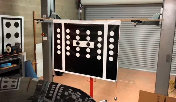

Tineo Publicado 18 de Febrero del 2020 Denunciar Publicado 18 de Febrero del 2020 hace 45 minutos, futr3 dijo: De garantía nada, jajaja. Cómo puedo hacer para revisar si la cámara está limpia? pues eso, poco puedes hacer: limpia bien el parabrisas y comprueba no haya algun elemento extraño en el hueco entre cristal y cámara. Una mota de arena podría confundir a la cámara reflejando luz. Tendrás que pasarte por taller oficial, los útiles de calibracion no son los habituales. Tampoco me parece que sea un asunto de calibracion, mejor me equivocaba pero parece un driver muerto en uno de los leds de un faro. Responder

futr3 Publicado 1 de Junio del 2020 Autor Denunciar Publicado 1 de Junio del 2020 En 8/3/2020 a las 19:24, to73 dijo: ¿Llegaste a solucionar el problema? He comprobado que me pasa algo similar, no tanto como a ti pero igualmente veo una línea en negro. ¿Puede que sea habitual en nuestros modelos? El mío es un b9 Avant. En 21/2/2020 a las 17:55, djsax dijo: la garantía de 10 años del led le indica en algún sitio Audi? o es solo de oídas? He ido al conce y me comentó que si había cambiado la luna del coche(No lo se), tambien me dijo que las regulaciones de los faros no entran en garantía. No es mi caso, pero si alguno lo tienen en garantía que lo sepa. Esperaré a tener que cambiar la luna, lo llevo al conde y así imagino que ya me lo dejaran bien hecho. Responder
ja4 Publicado 1 de Junio del 2020 Denunciar Publicado 1 de Junio del 2020 No sé si servirá lo que te digo. Yo he cambiado la luna y no he tenido ningún problema con nada. La luna, original Audi claro, viene con los soportes del espejo y todos los sensores y cámaras que se alojan ahí, por lo que posicionarlos y que funcionen adecuadamente no es un problema. Responder
futr3 Publicado 1 de Junio del 2020 Autor Denunciar Publicado 1 de Junio del 2020 hace 57 minutos, ja4 dijo: No sé si servirá lo que te digo. Yo he cambiado la luna y no he tenido ningún problema con nada. La luna, original Audi claro, viene con los soportes del espejo y todos los sensores y cámaras que se alojan ahí, por lo que posicionarlos y que funcionen adecuadamente no es un problema. La duda está en si cuando la cambiaron descalibraron algo sin querer. En saco de que sea ese el problema de las sobras y no sea otro. Responder
