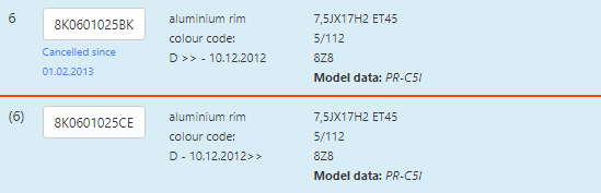

daniyo Publicado 19 de Febrero del 2020 Autor Denunciar Publicado 19 de Febrero del 2020 Muchas gracias por vuestras respuestas chicos es un audi a4 avant 2015 motor 2.0 tdi 150,en cuanto a la suspensión lleva montada la de serie,aztualmente lleva montadas llantas 17 con neumáticos 225.50..quiero algo en 18 pulgadas manteniendo el mismo ancho de rueda y jugando algo con el perfil ya sea 40 o 45...busco un ET que me permita que la rueda salga algo más sin la necesidad de tener que meter separadores nose si me esplico jejej.. Os dejo una foto del coche haber si sabéis el ET que monta la llanta que llevo puesta... Responder
MOW84 Publicado 20 de Febrero del 2020 Denunciar Publicado 20 de Febrero del 2020 Tienes ET45 en ancho 7.5, si pasas a 18 el ancho pasará a mínimo 8 y el perfil de neumático a 40, este es tu modelo de llanta: Responder
