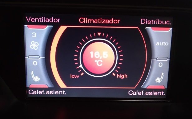

fontraider Publicado 22 de Febrero del 2020 Autor Denunciar Publicado 22 de Febrero del 2020 Menú oculto->car maskle->klima->activar Ya sale!!! Responder
fontraider Publicado 23 de Febrero del 2020 Autor Denunciar Publicado 23 de Febrero del 2020 Esperaba sólo las indicaciónes emergentes laterales, me sale toda la pantalla, mejor! Responder
