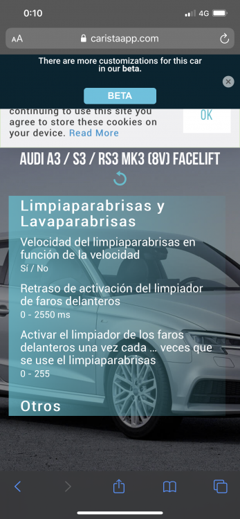

Rafa7 Publicado 27 de Febrero del 2020 Denunciar Publicado 27 de Febrero del 2020 hace 3 horas, Artur Vas dijo: Yo los desconectaba, porque gastan mucho líquido limpiacristales ( intento dar a los limpias con las luces apagadas! Creo que no sirven para gran cosa. Si vas por el barro y se llenan de barro entonces si. Los lavafaros solo van con las luces de carretera encendidas y accionando la palanca... en cuanto a la frecuencia y tiempo a partir del que se mantiene accionada y arranca el lava... se puede modificar con obdeleven o obd carista...... así gastaras mucho menos líquido... Responder

Rafa7 Publicado 27 de Febrero del 2020 Denunciar Publicado 27 de Febrero del 2020 hace 46 minutos, Artur Vas dijo: Si si, solo salen cuando esten las luces encendidas. Yo las llevo de serie y para mi gusto las quitaría definitivamente! Sabes como se podrían desconectar quitando algún fusible? Algunas veces me ha pasado al lavar el coche al día siguiente le das para limpiar el cristal y como lleves las luces puestas ya te sale el chorro de lava faros y teniendo el coche limpio te lía una que no veas. Cuando se seca él limpiacristales sin secar no queda muy bien. En el coche negro se nota. Vamos que veo una tontería eso de lava faros Como decía anteriormente con obd carista puedo ajustarlo ( sin anular) como quiero que actúe....(. supongo con obdeleven o vagcom también.).. Responder
Adriladri Publicado 26 de Marzo del 2020 Autor Denunciar Publicado 26 de Marzo del 2020 Si eso lo sé lo que kiero saber a qué pin se enchufa el positivo a la bcn y la codificación Responder
