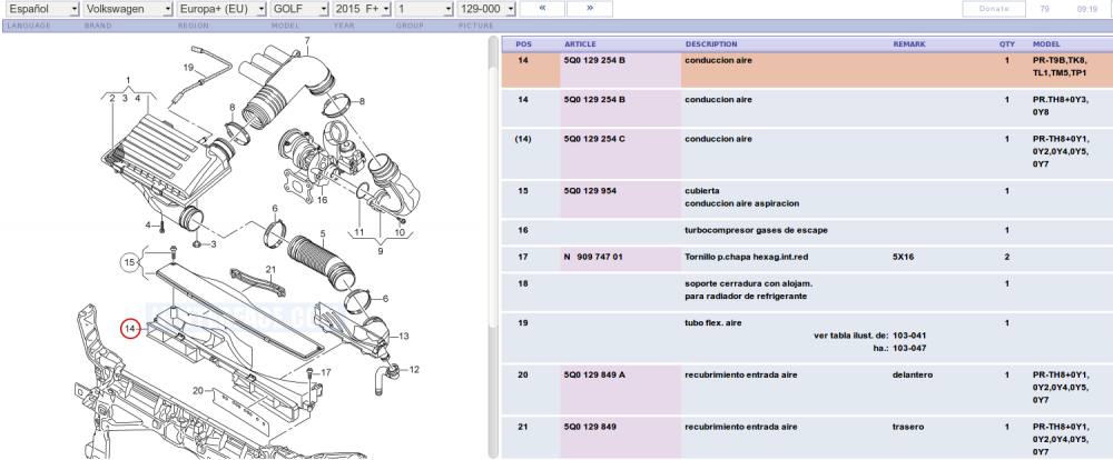

debian Publicado 24 de Febrero del 2020 Denunciar Publicado 24 de Febrero del 2020 (editado) Pongo info del etka para un golf de 2014 con motor 1.2 o 1.4 tsi (para otros motores o para el A3 no aparecen estas tapas, pero la toma de aire externa es la misma referencia en ambas marcas y creo que en todos los motores, solo cambia la pieza que la une con la caja del filtro, que hay 2 referencias dependiendo la ubicación de este). - La toma de aire externa (pieza 14) tiene 2 referencias en 2014: terminada en B para climas frios (PR-0Y3) y terminada en C para el resto de climas... pero en abril de 2015 ya se retiró la C y se sustituyó con la B, la misma para todas, como en los A3 - Las 2 tapas de las que hablamos (piezas 20 y 21) se montaban solo para la toma de aire con referencia -C (lo cual es curioso... yo me esperaba justo lo contrario, y por eso no me decido a hacerlo, porque no lo comprendo) Editado 24 de Febrero del 2020 por debian Responder
Sergio__ Publicado 24 de Febrero del 2020 Denunciar Publicado 24 de Febrero del 2020 hace 1 hora, debian dijo: Pongo info del etka para un golf de 2014 con motor 1.2 o 1.4 tsi (para otros motores o para el A3 no aparecen estas tapas, pero la toma de aire externa es la misma referencia en ambas marcas y creo que en todos los motores, solo cambia la pieza que la une con la caja del filtro, que hay 2 referencias dependiendo la ubicación de este). - La toma de aire externa (pieza 14) tiene 2 referencias en 2014: terminada en B para climas frios (PR-0Y3) y terminada en C para el resto de climas... pero en abril de 2015 ya se retiró la C y se sustituyó con la B, la misma para todas, como en los A3 - Las 2 tapas de las que hablamos (piezas 20 y 21) se montaban solo para la toma de aire con referencia -C (lo cual es curioso... yo me esperaba justo lo contrario, y por eso no me decido a hacerlo, porque no lo comprendo) Nosotros nos referimos a la número 21, es decir, la que la referencia va sin letra "A", la número 20 que lleva unos agujeros, esa no la ponemos para que así tenga la entrada de caudal máximo sin ninguna restricción, por ello previamente hacemos el brico de cortar esa parte trasera que encaja con la Admisión directamente, para conseguir la mayor entrada de caudal de aire posible. Desconozco el motivo por el cual esa tapa no viene puesta de serie. Quizás sea tema de refrigerar el motor. Pero si pones una Admision que es similar a esa pieza, viene toda entera tapada por atrás para no dejar entrar aire caliente del motor ni dejar escapar la entrada fría del exterior, ir el aire hermético por así decirlo.. Yo la llevo puesta. Responder
debian Publicado 24 de Febrero del 2020 Denunciar Publicado 24 de Febrero del 2020 hace 2 horas, Sergio__ dijo: Nosotros nos referimos a la número 21, es decir, la que la referencia va sin letra "A" Lo sé, es lo que dije en el primer post Lo curioso de la pieza 20 es que solo se usó con la toma de aire como la nuestra, la que tiene tapada esa parte que se abre en el brico, ¿cuál era la función de esa tapa entonces? Las admisiones directas tipo forge o vwracing están pensadas para los 1.8 o 2.0... ¿estos no tienen watercooler? El agujero no creo que decidieran ponerlo porque sí, algún motivo tendrá Responder

FrA1l3 Publicado 2 de Marzo del 2020 Denunciar Publicado 2 de Marzo del 2020 Vaale tras unos días ausentes veo que se ha movido bastante el hilo. Es la placa trasera para evitar que entre el aire al vano. OK. El código de PR de España es clima cálido y por tanto viene sin ella. Se supone que debemos refrigerar el vano motor con esa abertura, cosa que en países nórdicos viene tapado, cuanto más cerrado esté el vano, mejor para el motor. Así que cuidado con taparlo o no. Sería interesante ver si os sube la temperatura del aceite tras poner la tapa, que suele ser el primer síntoma de una mod como esta. Hablo de A3. Si vais a ver el RS o modelos potentes, veréis como la parrilla frontal apenas tiene hueco de refrigeración. En caso contrario ocurre cuando se abre la parrilla frontal o las parrillas de los antinieblas, donde la temperatura del desciende y el aceite baja unos grados de temperatura. Se nota también cuando el coche está frío y tarda más en calentar. saludos! Responder
