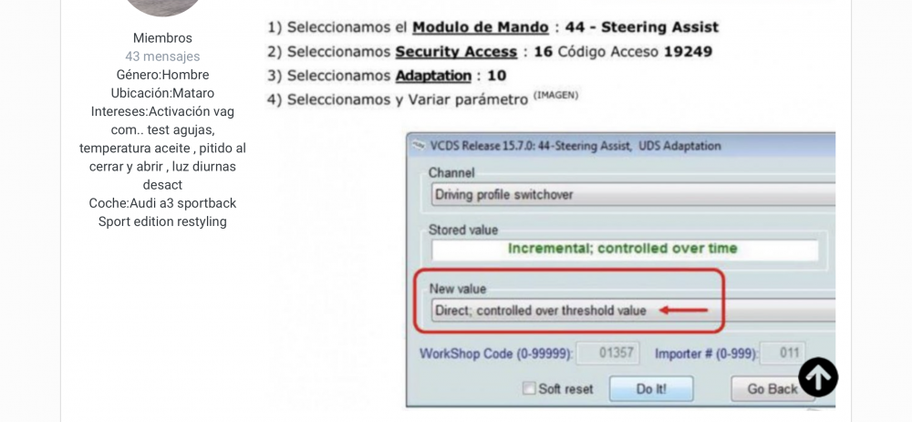

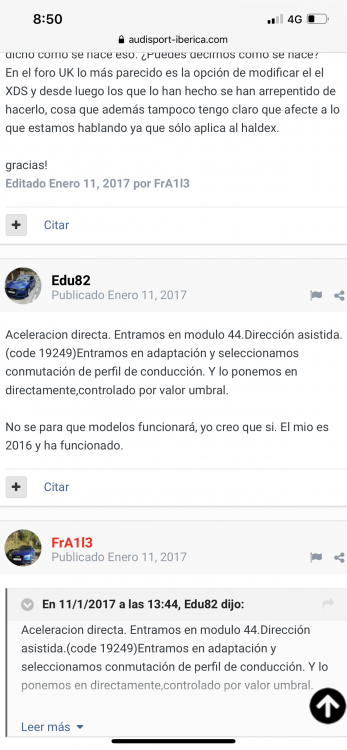

Podeis probar a activar con obdeleven la aceleración directa, se gana un pelín al pisar el acelerador la entrega es mas inmediata
 a mi no me sale la opcion de activarla, que hay que hacer? No es como app entiendo

No es una aplicación directa.....
Con vagcom y con obdeleven.... esto es para un A3 no se si en vuestros coches es igual......

He revisado la opción de aceleración directa en odb11 tal y como se indica pero no aparece. Lo habéis conseguido vosotros?

Un ejemplo en un seat leon:
Gracias, lo vi, y en mi modelo no me aparece la opción. No sé si va relacionado con el vehículo o versión de odb11. A ver si alguien más lo puede probar.
Lo he mirado por obd de carista (lo hice en el A3 actual) y he mirado para A5 a partir de 2016 y tampoco aparece..... puede ser no tenga esa opción ese modelo 🤔
