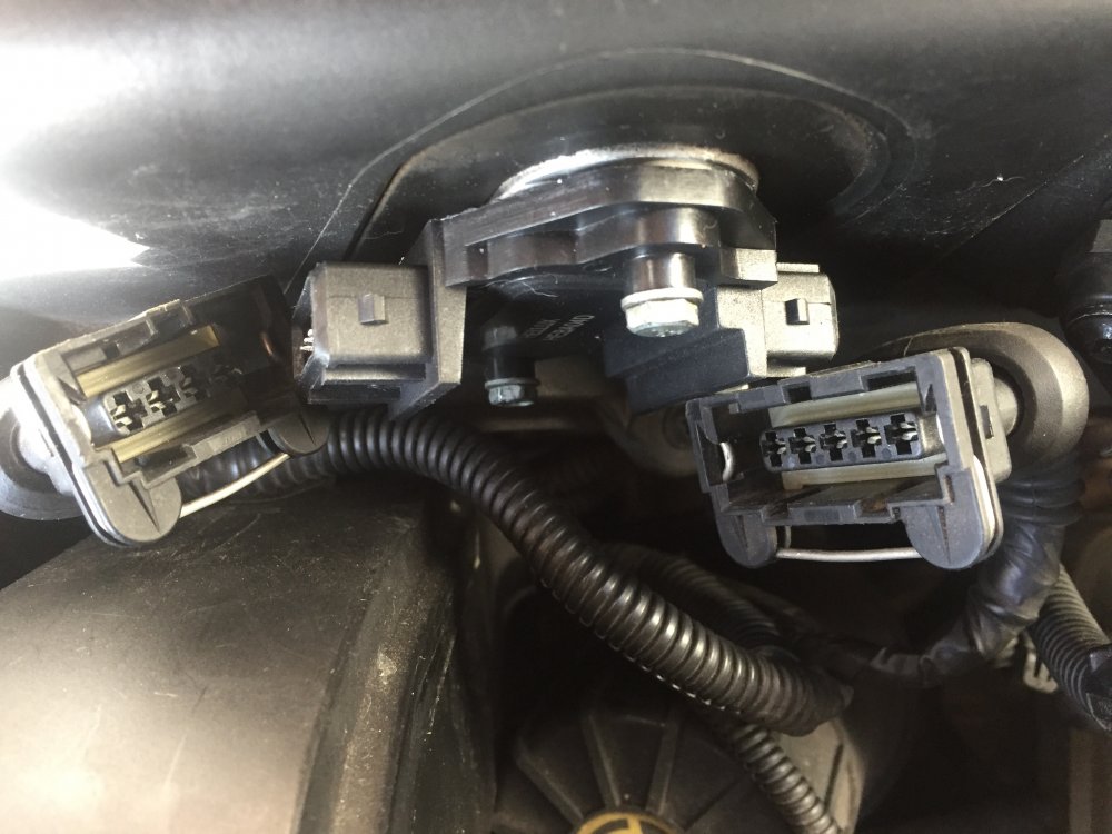

Felipe1.8t Publicado 25 de Febrero del 2020 Autor Denunciar Publicado 25 de Febrero del 2020 En 23/2/2020 a las 14:49, Tolo dijo: Comprueba la señal que procede de la centralita para el encendido del cilindro 1. Sería el cable de la centralita a la "pastilla". Mirar si se activa en algún momento. Si no hay señal podría ser fallo de la centralita. Gracias por responder Tolo. En la pastilla hay una ficha por encima, de 4 pines y otra de 5 pines por debajo. La señal debería ser medida por arriba o por debajo? Me explico? Saludos Responder
Felipe1.8t Publicado 25 de Febrero del 2020 Autor Denunciar Publicado 25 de Febrero del 2020 Responder
Tolo Publicado 26 de Febrero del 2020 Denunciar Publicado 26 de Febrero del 2020 hace 16 horas, Felipe1.8t dijo: Gracias por responder Tolo. En la pastilla hay una ficha por encima, de 4 pines y otra de 5 pines por debajo. La señal debería ser medida por arriba o por debajo? Me explico? Saludos El conector de 4 es de salida, pines 1-4-2-3 a las bobinas. Las entradas por el conector de 5 pines 1-2-4-5. Responder
