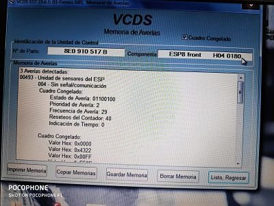

barbarodr Publicado 25 de Febrero del 2020 Denunciar Publicado 25 de Febrero del 2020 Buenas a todos compañeros.. He estado buscando por toda la red y no encuentro nada de momento.. La cosa es que mi a4 b7 motor blb me da unos errores qie no acierto a interpretar.. El mecanico mio dice qie hay qie cambiar centralita de abs.. Y yo no creo qie sea para tanto.. Os pongo los errores relacionados con abs y esp.. A ver si alguien pudiera hecharme una manilla xfis.. De momento he cbiado el contactir del freno por si pudiera ser eso y nada esta igual.. Gracias por adelantado!! Responder
Carlisu84 Publicado 25 de Febrero del 2020 Denunciar Publicado 25 de Febrero del 2020 Y los otros tres fallos cuales son? Fuente rosstech 00493 - ESP-Sensor Unit (G419) 00493 - ESP-Sensor Unit (G419): Implausible Signal Possible Symptoms Malfunction Indicator Light (MIL) active Possible Causes Steering Angle Sensor (G85) not properly learned Wiring/Connectors from Brake Electronics (J104) to ESP-Sensor Unit (G419) faulty ESP-Sensor Unit (G419) faulty Possible Solutions Adapt Steering Angle Sensor (G85) Check Wiring/Connectors from Brake Electronics (J104) to ESP-Sensor Unit (G419) Check Measuring Value Blocks (MVB) Replace ESP-Sensor Unit (G419) Special Notes The ESP-Sensor Unit (G419) contains several individual Sensors like the Rotation Rate and/or Transverse Acceleration Sensor. 00493 - ESP-Sensor Unit (G419): No Signal/Communication Possible Symptoms Malfunction Indicator Light (MIL) active Possible Causes Wiring/Connectors from Brake Electronics (J104) to ESP-Sensor Unit (G419) faulty ESP-Sensor Unit (G419) faulty Possible Solutions Check Wiring/Connectors from Brake Electronics (J104) to ESP-Sensor Unit (G419) Check Measuring Value Blocks (MVB) Replace ESP-Sensor Unit (G419) Special Notes The ESP-Sensor Unit (G419) contains several individual Sensors like the Rotation Rate and/or Transverse Acceleration Sensor. 00493 - ESP-Sensor Unit (G419): Defective Possible Symptoms Malfunction Indicator Light (MIL) active Possible Causes ESP-Sensor Unit (G419) faulty Possible Solutions Replace ESP-Sensor Unit (G419) Special Notes The ESP-Sensor Unit (G419) contains several individual Sensors like the Rotation Rate and/or Transverse Acceleration Sensor. 00493 - ESP-Sensor Unit (G419): No or Incorrect Basic Setting / Adaptation Possible Symptoms Malfunction Indicator Light (MIL) active Possible Causes Basic Setting of ESP-Sensor Unit (G419) not performed Possible Solutions Perform Basic Setting for ESP-Sensor Unit (G419) Special Notes The ESP-Sensor Unit (G419) contains several individual Sensors like the Rotation Rate and/or Transverse Acceleration Sensor. Responder

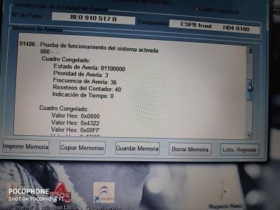

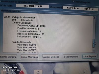

barbarodr Publicado 26 de Febrero del 2020 Autor Denunciar Publicado 26 de Febrero del 2020 Aqui estan los otros 2 errores.. Graciaa de nuevo carlisus Que crees q podra ser? Algun sensor de la rueda o la centralita gorda y cara? Responder
Carlisu84 Publicado 2 de Marzo del 2020 Denunciar Publicado 2 de Marzo del 2020 En 26/2/2020 a las 0:57, barbarodr dijo: El segundo es que tienes el modo test activado y debes desactivarlo para que no esten las luces del cuadro encendidas. y el primero podria ser que la bateria se esta muriendo Responder
