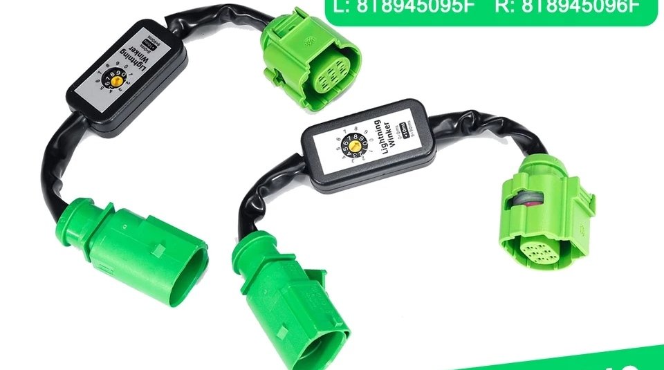

hola os escribo por que tengo un problema con mi Audi a5 8t 2015, le puse unas centralitas en los pilotos posteriores para las luz de intermitencia fuera dinamica, pero ya he probado con 2 módulos y cuando lleva un poco funcionando hacen destellos y marca bombilla fundida, aunque sigue funcionando. adjunto las fotos de los módulos que utilizo. le a pasado a alguien? gracias

Parece ser que esos módulos están dando problemas de ese tipo. Si te pasas por el subforo de A4 B8 verás que a varios compañeros les está pasando lo mismo...

A mí me pasó cuando los puse, y curiosidad ambos dieron destellos y aviso de luz fundida con temperaturas frias (por debajo de 10º).
Sin embargo no me han vuelto a fallar en dos meses así que de momento los he dejado.
