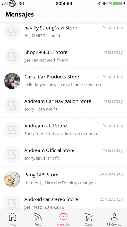

Txino Publicado 27 de Febrero del 2020 Autor Denunciar Publicado 27 de Febrero del 2020 Muchas gracias! Ya le he escrito preguntándole a ver. Le he preguntado ya a medio Aliexpress a ver si me servían, pero es que no me dan ni siquiera otra opción Responder

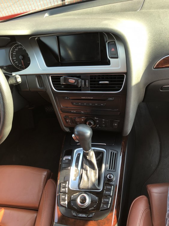

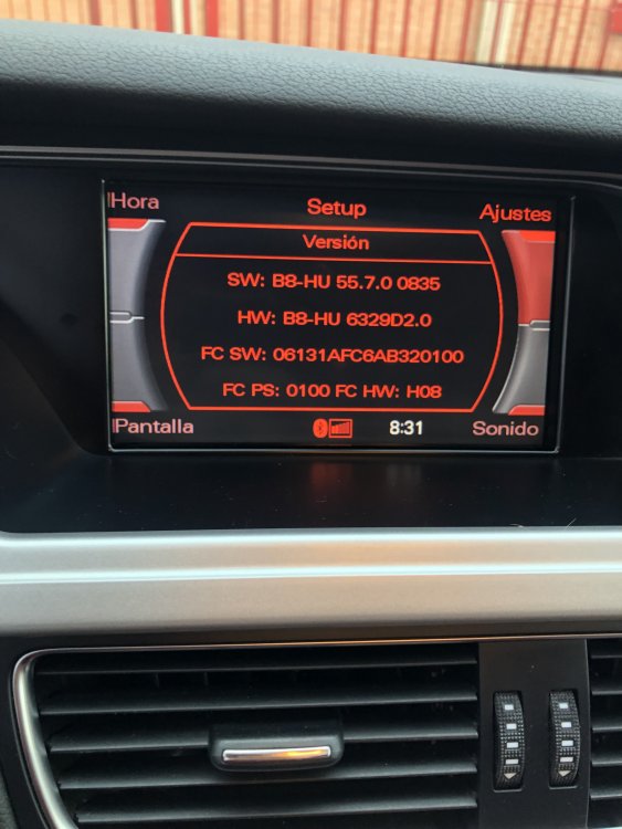

Txino Publicado 27 de Febrero del 2020 Autor Denunciar Publicado 27 de Febrero del 2020 hace 18 horas, Farn68 dijo: Aunque es altamente recomendable preguntar al vendedor y enviar foto de tu equipo para evitar malentendidos. Estos chinos no acaban de tener muy claras las denominaciones de equipos y las diferencias entre 2G, 3G low, 3G High y 3G plus... Mejor prevenir que lamentar!! Igual me estoy liando yo porque hay chinos que me están diciendo que llevo MMI3G. Tú sabrías decirme cuál es mi equipo con estas fotos? Responder
Farn68 Publicado 27 de Febrero del 2020 Denunciar Publicado 27 de Febrero del 2020 hace 1 hora, Txino dijo: Igual me estoy liando yo porque hay chinos que me están diciendo que llevo MMI3G. Tú sabrías decirme cuál es mi equipo con estas fotos? Cita Pues siento decirte que efectivamente es un MMI2G. (B8 HU XXXX) Si les envías la foto de la consola central, es lo que les lleva a confusión. Es prácticamente igual que la del MMI3G Basic. No entiendo tampoco que diferencias tan grandes debe haber entre un equipo y otro para que no hagan dispositivos compatibles con ese sistema.... No le encuentro explicación. Responder
