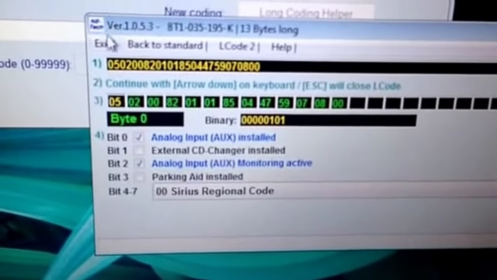

Farn68 Publicado 29 de Marzo del 2020 Denunciar Publicado 29 de Marzo del 2020 hace 19 minutos, Moncho2 dijo: (....) ... Me suena, de haber leído por algún lado del foro (por más que lo busco no lo encuentro)... que para que funcionen estos equipos.... Se necesitaba , mediante vagcom activar una toma auxiliar ?? Puede ser ??.. GRACIAS Sobre el tema de las mods......que te voy a decir que ya no sepas??? Cuando compré mi Avant pensaba que estaba muy bien y que tenía un equipamiento bastante decente...y después de entrar en este foro me di cuenta que le faltaba CASI DE TODO!!!! Jajaja, es verdaderamente un problema si no lo sabes gestionar...pero ¿y lo bien que lo pasamos equipando un poco más a nuestros mimados? Bromas aparte, te contesto sobre tu consulta: La entrada de sonido de tu nueva pantalla al equipo ( a la radio Concert en tu caso) se realiza a través de la entrada auxiliar de dicha radio. La entrada "física" ya la tienes (en el conector trasero), pero en muchos casos hay que habilitarla con Vag-com para que sea operativa. Aquí te explico el proceso: -Módulo 56 (radio) -Coding 07 -Long coding helper -Byte 0 -Bits 0 y 2 (activar) -Exit, Do it (La imagen es solo informativa) No sé si cuando te llegue la nueva pantalla la instalarás tú o lo hará algún instalador. En cualquier caso, no es muy complicado. Siempre podrás preguntar por aquí y entre unos y otros echar un cable si lo necesitas. Ánimo!! Responder
Moncho2 Publicado 29 de Marzo del 2020 Denunciar Publicado 29 de Marzo del 2020 (editado) hace 1 hora, Farn68 dijo: Sobre el tema de las mods......que te voy a decir que ya no sepas??? Cuando compré mi Avant pensaba que estaba muy bien y que tenía un equipamiento bastante decente...y después de entrar en este foro me di cuenta que le faltaba CASI DE TODO!!!! Jajaja, es verdaderamente un problema si no lo sabes gestionar...pero ¿y lo bien que lo pasamos equipando un poco más a nuestros mimados? Bromas aparte, te contesto sobre tu consulta: La entrada de sonido de tu nueva pantalla al equipo ( a la radio Concert en tu caso) se realiza a través de la entrada auxiliar de dicha radio. La entrada "física" ya la tienes (en el conector trasero), pero en muchos casos hay que habilitarla con Vag-com para que sea operativa. Aquí te explico el proceso: -Módulo 56 (radio) -Coding 07 -Long coding helper -Byte 0 -Bits 0 y 2 (activar) -Exit, Do it (La imagen es solo informativa) No sé si cuando te llegue la nueva pantalla la instalarás tú o lo hará algún instalador. En cualquier caso, no es muy complicado. Siempre podrás preguntar por aquí y entre unos y otros echar un cable si lo necesitas. Ánimo!! Como me voy a ir yo de un foro, con gente tan estupenda...como tú. Además, resulta reconfortante, ver que uno no es el único bicho raro de las mods... Muchas gracias compañero..Yo oía campanas pero no sabía donde tocaban ... eso era lo que buscaba..Y encima me lo pones hasta gráficamente.... En cuanto a la instalación..He visto en Youtube (instalando un ANDREAM) un vídeo y no parece difícil.. Pero: Resulta que el chaval del vídeo de Youtube, vive relativamente cerca de donde yo..Y puesto en contacto con él, me lo instalaría (lógicamente pagando).... https://www.youtube.com/watch?v=H41_8JXTCis UN MILLÓN DE GRACIAS SALUD Editado 29 de Marzo del 2020 por Moncho2 Responder

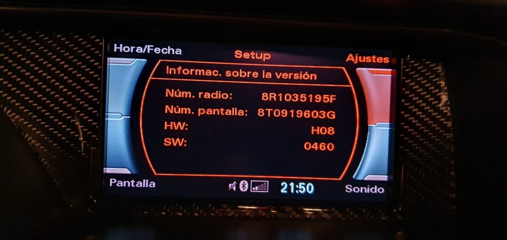

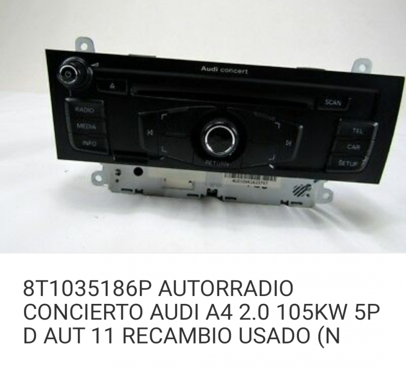

Nacho_07 Publicado 10 de Abril del 2020 Denunciar Publicado 10 de Abril del 2020 En 1/3/2020 a las 19:29, Farn68 dijo: En tu caso es más sencillo. Llevas radio Concert. Las referencias que aparecen son de la radio y la otra de la pantalla. Con su número de hardware y software. Ejemplo de radio: Buenas... Si fuera symphony pero misno HW y SW.... Seguiria valiendo como al caso de concert? Responder
Farn68 Publicado 10 de Abril del 2020 Denunciar Publicado 10 de Abril del 2020 (editado) hace 17 minutos, Nacho_07 dijo: Buenas... Si fuera symphony pero misno HW y SW.... Seguiria valiendo como al caso de concert? Hola Échale un vistazo a este hilo y verás las diferencias: En principio, si serviría. Todo depende de si tiene o no activada la entrada auxiliar.. Editado 10 de Abril del 2020 por Farn68 Responder
Nacho_07 Publicado 10 de Abril del 2020 Denunciar Publicado 10 de Abril del 2020 Muchas gracias por la inf tan temprana, ahora mismito voy a leerlo Decirte que no se si estara la entrada auxiliar habilitada pues no tengo cable auxiliar Tengo tarjetero SD y audi music interface Equipo bang olufsen de 17canales Responder
Farn68 Publicado 10 de Abril del 2020 Denunciar Publicado 10 de Abril del 2020 hace 13 minutos, Nacho_07 dijo: Muchas gracias por la inf tan temprana, ahora mismito voy a leerlo Decirte que no se si estara la entrada auxiliar habilitada pues no tengo cable auxiliar Tengo tarjetero SD y audi music interface Equipo bang olufsen de 17canales Perfecto, ahí tienes la clave¡¡ Si tienes AMI, no hay problema con la entrada de sonido de la pantalla al equipo original. Responder
Nacho_07 Publicado 10 de Abril del 2020 Denunciar Publicado 10 de Abril del 2020 hace 1 hora, Farn68 dijo: Perfecto, ahí tienes la clave¡¡ Si tienes AMI, no hay problema con la entrada de sonido de la pantalla al equipo original. Genial! Que buena noticia.. Oye me podrias decir que mmi tengo? Con la referencia del mio si fuera posible? Esque le estube haciendo algunas modificaciones al coche como barrido de agujas etc... Muchas gracias de antemano Responder
Farn68 Publicado 10 de Abril del 2020 Denunciar Publicado 10 de Abril del 2020 Bueno, pues no tienes un sistema MMI3G, como imagino que ya sabrás. Tu unidad principal es una radio Simphony, con pantalla de 6'5", que está un escalón por encima de la Concert y un escalón por debajo de un MMI2G. Lo bueno de tu radio, al igual que la del compañero, es que existen en el mercado infinidad de equipos que son compatibles con ella, y no te resultará difícil encontrar una pantalla o un interface Car-play que puedas equipar sin mayores problemas. Responder
