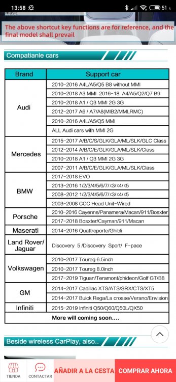

carlos.cinas Publicado 13 de Abril del 2020 Denunciar Publicado 13 de Abril del 2020 Buenas noches, yo estoy mirando igual para montar un sistema Carplay en mi Audi A4 B8 con sistema MMI 2G, con unidad de cargador de 6CD's y unidad de DVD en el maletero. A diferencia de @Txino mi coche no lleva sistema AMI, en el cual ya puedes conectar un USB, por ejemplo. He estado hablando con un vendedor de Aliexpress, el cual se llama Sinairyu, ya que vende el sistema Carplay para nuestro coche, pero mi sorpresa es que todos los equipos valen entorno a unos 300€ y para el nuestro se dispara a unos 700€, no me han explicado la diferencia tan abismal de precio, pero si he conseguido que si lo llego a comprar me hace una rebaja, a 500€ y me regala la cámara trasera. Me lo estoy pensando ya que es un dineral, y este sistema que nosotros llevamos creo que es el más "complicado", lo mismo al hacer una compra de mas de un sistema nos podría hacer algo de descuento. A mi lo que realmente me interesa es llevar un puerto USB, y de momento, para solucionar este problema he puesto un adaptador bluetooth con protocolo P2P para poder reproducir la música desde el móvil, y tambien con una Raspberry, venden pantalla, y a la cual le conecto el USB, y de la raspberry al sistema auxiliar del coche, pero eso si, integración 0. Si quieres podemos ayudarnos, si llegamos a comprar esto, para ver como se monta y como va en nuestros coches. Aquí os dejo el enlace del sistema Carplay para nuestro coche: https://es.aliexpress.com/item/4000539976850.html?spm=a219c.12010612.8148356.21.66e016d0RayCPx Gracias y un saludo! Responder
Txino Publicado 14 de Abril del 2020 Autor Denunciar Publicado 14 de Abril del 2020 hace 12 horas, carlos.cinas dijo: Buenas noches, yo estoy mirando igual para montar un sistema Carplay en mi Audi A4 B8 con sistema MMI 2G, con unidad de cargador de 6CD's y unidad de DVD en el maletero. A diferencia de @Txino mi coche no lleva sistema AMI, en el cual ya puedes conectar un USB, por ejemplo. He estado hablando con un vendedor de Aliexpress, el cual se llama Sinairyu, ya que vende el sistema Carplay para nuestro coche, pero mi sorpresa es que todos los equipos valen entorno a unos 300€ y para el nuestro se dispara a unos 700€, no me han explicado la diferencia tan abismal de precio, pero si he conseguido que si lo llego a comprar me hace una rebaja, a 500€ y me regala la cámara trasera. Me lo estoy pensando ya que es un dineral, y este sistema que nosotros llevamos creo que es el más "complicado", lo mismo al hacer una compra de mas de un sistema nos podría hacer algo de descuento. A mi lo que realmente me interesa es llevar un puerto USB, y de momento, para solucionar este problema he puesto un adaptador bluetooth con protocolo P2P para poder reproducir la música desde el móvil, y tambien con una Raspberry, venden pantalla, y a la cual le conecto el USB, y de la raspberry al sistema auxiliar del coche, pero eso si, integración 0. Si quieres podemos ayudarnos, si llegamos a comprar esto, para ver como se monta y como va en nuestros coches. Aquí os dejo el enlace del sistema Carplay para nuestro coche: https://es.aliexpress.com/item/4000539976850.html?spm=a219c.12010612.8148356.21.66e016d0RayCPx Gracias y un saludo! Muy buenas! A ver, yo he vivido una odisea con todo esto. Los chinos no tienen ni idea de los sistemas que llevamos. Todos me dicen que llevo MMI3G basándose en que tengo el joystick detrás de la palanca de cambios y me dicen que sus equipos son compatibles. Cuando les digo que es 2G con cargador, entonces me dicen que no sirve para 2G pero me siguen diciendo que mi sistema es 3G. Estuve buscando un montón y encontré un vídeo que monta un carplay en un sistema con cargador y lo que hice es mandar a los chinos fotos de todo lo que llevaba ese equipo sin especificar si llevo 2g o 3g y hubo alguno que decía que el suyo era igual. Aprovechando que tengo esas afirmaciones en privado, he pedido un equipo carplay para probar y si no me funciona, devolverlo alegando que me había dicho que funciona en mi coche. El artículo es este: € 218,13 | Inalámbrico CarPlay Android Auto Smartbox para Audi A4 Q5 A6 MMI2G MMI3G soporte del sistema cámara de visión trasera y cámara 360https://a.aliexpress.com/_dTwgFeC Tiene que estar al llegar. Cuando lo instale y lo pruebe me paso otra vez y confirmo si sirve para que, los que tenéis mi mismo sistema, os pueda servir de ayuda. Un saludo Responder

Farn68 Publicado 15 de Abril del 2020 Denunciar Publicado 15 de Abril del 2020 hace 29 minutos, carlos.cinas dijo: Buenos días, ya nos dirás, a ver si es compatible! Lo que no entiendo es la diferencia abismal de precio, unos 500€ entre un sistema y otro... Ve comentándonos, a ver si encontramos una solución "económica" para nuestros equipos. Saludos! PD: Es curioso como en la descripción de los diferentes carplay hay una tabla de compatibilidad, y siempre pone "ALL Audi cars with MMI 2G"... Es el error recurrente de los vendedores de estos equipos. Ya lo explicó el compañero @Txino, él si tiene un equipo MMI2G (con cargador de CD) y su botonera es IDENTICA a la que montan los MMI3G. Por eso, los "chinos" entienden que ese sistema es MMI3G.... Cuando se refieren a equipos MMI2G se refieren a equipos con radio Concert o Simphony, en la mayoría de casos. De ahí la importancia de contactar con los vendedores a través del mismo chat del anuncio y enviarles foto de nuestros equipos, para evitar malentendidos. No será la primera ni la última vez que alguien compra un dispositivo NO COMPATIBLE y el envío para devolverlo es más caro que el producto comprado... Responder
