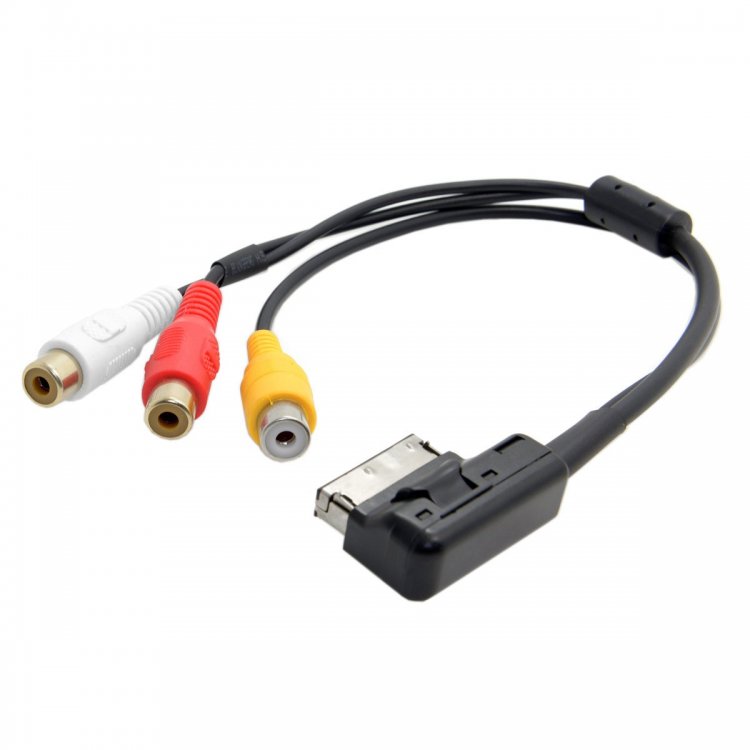

Manel-A6 Publicado 26 de Febrero del 2020 Denunciar Publicado 26 de Febrero del 2020 (editado) Por si le interesa a alguien, mi A7 no lleva tarjeta SIM y no dispongo de google mapsy sobre todo de lo que más me interesa de los radares. Lo ultimo lo solucione instalando radardroid en el móvil y sacándolo por el sistema MMI, va bastante bien. Pero al seguir investigando porque viajo bastante y soy de otro sistema de navegación en el móvil, he descubierto que a través de un par de simples cables, por supuesto disponiendo de AMI, es facilísimo enviar la pantalla del móvil a la del coche y disponer de todo lo que tengo en el móvil en la pantalla, llamadas, whatssapp, navegador, etc.. Lo primero es activar video in motiom, que esta muy bien explicado en la primera chincheta de este foro. Despues hay que conectar un adaptador AMI to RCA en el coche. Seguidamente un conversor de RCA to HDMI. Y de ahí al móvil a traves de un conversor de HDMI a la entrada del móvil, en mi caso USB Tipo C. He usado un conversor que dispone de entrada Tipo C y asi puedo cargar el móvil al mismo tiempo Automaticamente el móvil detecta el HDMI y duplica la pantalla del móvil. Hablo de mi experiencia, pero según he conversado con un compañero que vive en Alemania a él le ha funcionado también. Creo que tambien es posible con Chromecast , pero para mi ya esta bien asi. Si alguien quiere probarlo.... Editado 26 de Febrero del 2020 por Manel-A6 Responder

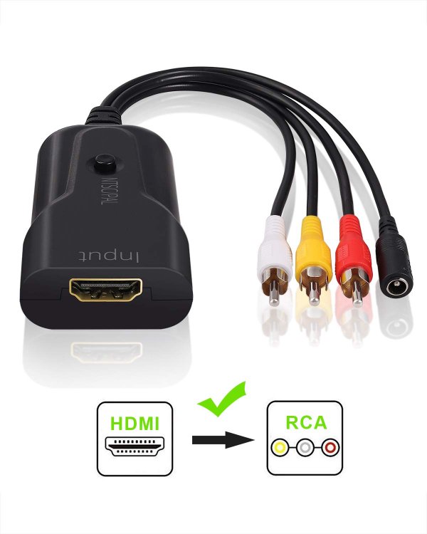

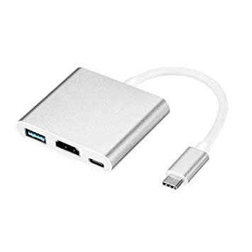

Manel-A6 Publicado 4 de Marzo del 2020 Autor Denunciar Publicado 4 de Marzo del 2020 Cable AMI a RCA entre 12 y 15 euros en Ebay (por ejemplo: https://www.ebay.es/itm/3-Rca-Del-Cable-Ami-Mmi-Video-Rca-Apto-para-Audi-A4-A5-A6-A7-A8-Q3-Q5-Q7-3G-RMC/202873335525?hash=item2f3c316ee5:g:hi0AAOSwwzhZW49I) Adaptador Hdmi a RCA (https://www.amazon.es/gp/product/B07PH4K2DC/ref=ppx_yo_dt_b_asin_title_o06_s00?ie=UTF8&psc=1) unos 14 euros Y para conectar el movil , en mmi caso USB tipo C y tambien poder alimentar el movil al mismo tiempo (https://www.amazon.es/gp/product/B07PLPRDJT/ref=ppx_yo_dt_b_asin_title_o04_s00?ie=UTF8&psc=1) 16 euros Todo ello si lo buscáis en china es mucho mas barato, yo porque tenia un viaje y quería probarlo ( mas que el viaje, por probarlo jejejejej) lo pedí desde Europa o España. El total no llego a 50 euros, mas o menos. Y no se puede usar desde los mandos de mmi, pero si que puedes ver Youtube, usar el navegador del móvil, las opciones de voz de google, van muy bien, así no trasteas el movil, mientras conduces.... Responder

parroco Publicado 19 de Octubre del 2020 Denunciar Publicado 19 de Octubre del 2020 Una pregunta, el conversor HDMI a RCA necesita alimentacion por el cable que trae?? Responder
joseluis__79 Publicado 19 de Octubre del 2020 Denunciar Publicado 19 de Octubre del 2020 (editado) hace 12 minutos, parroco dijo: Una pregunta, el conversor HDMI a RCA necesita alimentacion por el cable que trae?? Si ves arriba los enlaces a los anuncios veras que lleva alimentacion de 5v asi que perfecto para cargar en un usb del coche o con un adaptador de mechero a usb. Desde luego ya en la entrada del hdmi le pinchas un amazon stick y tendras tv p.ej, dandole red al amazon fire stick con el movil y alimentandolo en otro usb... Editado 19 de Octubre del 2020 por joseluis__79 Responder
parroco Publicado 19 de Octubre del 2020 Denunciar Publicado 19 de Octubre del 2020 hace 23 minutos, joseluis__79 dijo: Si ves arriba los enlaces a los anuncios veras que lleva alimentacion de 5v asi que perfecto para cargar en un usb del coche o con un adaptador de mechero a usb. Desde luego ya en la entrada del hdmi le pinchas un amazon stick y tendras tv p.ej, dandole red al amazon fire stick con el movil y alimentandolo en otro usb... Haber que soy un poco torpe, segun entiendo el conversor necesita ser alimentado a traves del cable ese que esta marcado con el circulo rojo, necesita una alimentacion de 5 voltios, es asi??? perdon por mi torpeza. gracias. Responder
