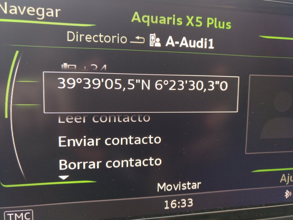

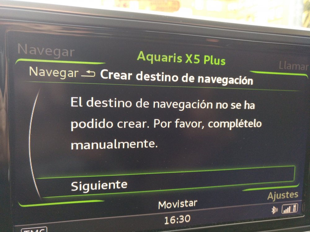

foreroadicto Publicado 27 de Febrero del 2020 Denunciar Publicado 27 de Febrero del 2020 Buenas. Como es un coñazo eso de meter la dirección de donde quieres ir en el navegar un día guardando un sitio en un contacto vi que el navegador agregaba las coor GPS. Me dice con el ordenador y google Maps y Google contactos solo hay que meter las coordenadas en los contactos. Cree uno le he metido las coor y nada, he probado cambiando el punto por como y tampoco. Alguien sabe como hay que hacerlo?? Responder

foreroadicto Publicado 27 de Febrero del 2020 Autor Denunciar Publicado 27 de Febrero del 2020 hace 3 horas, TTquattro dijo: Hola, Desde Google Maps puedes enviar la dirección directamente al navegador del A6, tan solo tienes que iniciar sesión en google maps y asociarlo con el email de la cuenta MyAudi, no se tarda nada y es muy práctico. También puedes introducir destinos desde voz, simplemente diciendo el comando "Destino Online" y a continuación dices la calle, lugar, centro comercial, tienda o lo que sea seguido del nombre de la ciudad, lo localiza en 10 segundos y no falla!!! Otra opción es desde el mapa, pulsas el mando principal y con el touch, sitúas el cursor dónde quieres ir y haces doble click en el touch. La dirección queda almacenada y te pregunta si quieres navegar, llamar, etc... Lo de las coordenadas que comentas la verdad es que no lo he usado nunca, lo siento. Un saludo, Eso solo funciona con audi connect y no tengo. Lo de decirle el destino y/o intentar meter la dirección la mitad de las veces falla, que si no existe la calle o plaza o numero (con mapas 2020). Al final lo que no falla nunca son las coordenadas gps. Si desde el navegador del coche le dices guardar ubicación en un contacto y te agrega las coordenadas gps pudiendo luego navegar a ellas sin fallo, entiendo que se puede/debe hacer al reves, meter las coordenadas a los contactos desde el ordenador y luego poder navegar pero no lo consigo. Responder

eklalj Publicado 27 de Febrero del 2020 Denunciar Publicado 27 de Febrero del 2020 hace 3 horas, foreroadicto dijo: Si desde el navegador del coche le dices guardar ubicación en un contacto y te agrega las coordenadas gps pudiendo luego navegar a ellas sin fallo, entiendo que se puede/debe hacer al reves, meter las coordenadas a los contactos desde el ordenador y luego poder navegar pero no lo consigo. Hola @foreroadicto Tendría que probarlo. Pero creo recordar que aunque tengas sincronizados los contactos con el navegador del coche, cuando manualmente en el coche seleccionas un lugar en el mapa y le dices que lo asocie a un contacto, esas coordenadas son almacenadas en el MMI del coche de forma separada, y no se sincronizan con el móvil (estoy prácticamente seguro de que era así). Por lo tanto, si las coordenadas de un contacto las lee del MMI, aunque tu las introdujeras en un contacto en el teléfono, no tendría por qué funcionar en el coche. De todas maneras, lo probaré cuando tenga un rato para corroborarlo. Un saludo, Responder
foreroadicto Publicado 28 de Febrero del 2020 Autor Denunciar Publicado 28 de Febrero del 2020 Es correcto, cuando almacenas unas coor en un contacto desde el navegador se quedan en el mmi y NO se sincronizan y aparecen en el teléfono. Ya me dirás. Gracias. Responder
