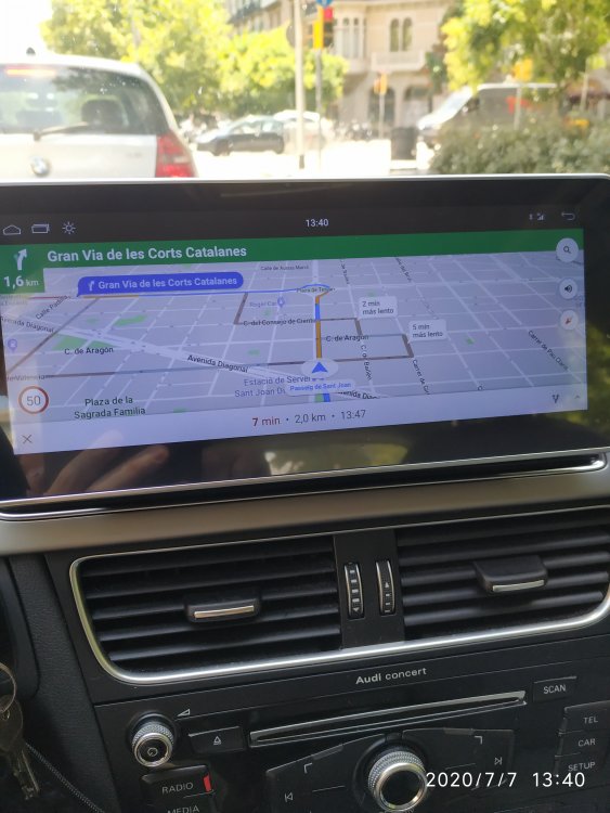

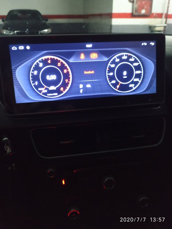

sherift Publicado 13 de Julio del 2020 Denunciar Publicado 13 de Julio del 2020 En 8/7/2020 a las 11:29, Rafac dijo: Hola, Ya está montado. No tengo fotos del cableado porque lo dejé en el taller y lo recogí ya montado. De hecho apenas he podido trastear con él porque tuve un día movidito. Os subo un par de fotos hechas sobre la marcha. Espero el fin de semana poder aprender un poco como funciona. Me pareció que la imagen de la cámara de marcha atrás saltaba, pero no estoy muy seguro. No tiene ningún tipo de "líneas" de guía. Pensaba que sí las tenía. Saludos ¿que te cobraron de instalarlo en el taller? ¿Has notado algún desperfecto? Responder

Rafac Publicado 14 de Julio del 2020 Denunciar Publicado 14 de Julio del 2020 hace 16 horas, chuzzxx dijo: En ajustes de realsun,hay un apartado,en el mio creo que es el último de todos que según el coche que tengas te da opcion de escoger un protocolo especifico de canbus para tu tipo de coche,creo que hay 4, a3, a4l,q5 y no recuerdo el otro.Mira a ver donde lo llevas seleccionado y si no va escoge el de Q5,reinicia y prueba.Todo esto siempre desde el escritorio de rsnav,no de ningun otro lanzador como Agama. Empiezo a parecer el pupas. Kim me ha contestado lo siguiente tras exponerle el tema de la cámara y de la tarjeta microSd en en que preguntaba si estaba estropeado el alargo o el slot de tarjeta: " 1. for now use without the line. I will fix this later. 2. Neither is defective. Our TFslot has a locker switch to inform the android for new TF card, but if you use that adaptor the switch is stuck like ON position forever. In order to recognize the TFcard, you must reboot, or mount it again using SD card too app. Thank you. Regards." Que traducido por Google, que tiene más nivel de inglés que yo, significa: "1. Arreglaré esto más tarde. 2. Ninguno de los dos es defectuoso. Nuestro TFslot tiene un interruptor de casillero para informar al Android sobre la nueva tarjeta TF, pero si usa ese adaptador, el interruptor se atasca para siempre en la posición ON. Para reconocer la TFcard, debe reiniciar o montarla nuevamente con la aplicación de tarjeta SD." No acabo de entender muy bien lo que dice. Que se queda en posición ON, entiendo que quiere decir que no se puede vover a introducir, pero que significa que debo "reiniciar" o montarla nuevamente? Desmontarlo y volverlo a montar? Pues eso sí sería un problema ya que tendría que volver al taller. A ver si me echais una mano. Responder
