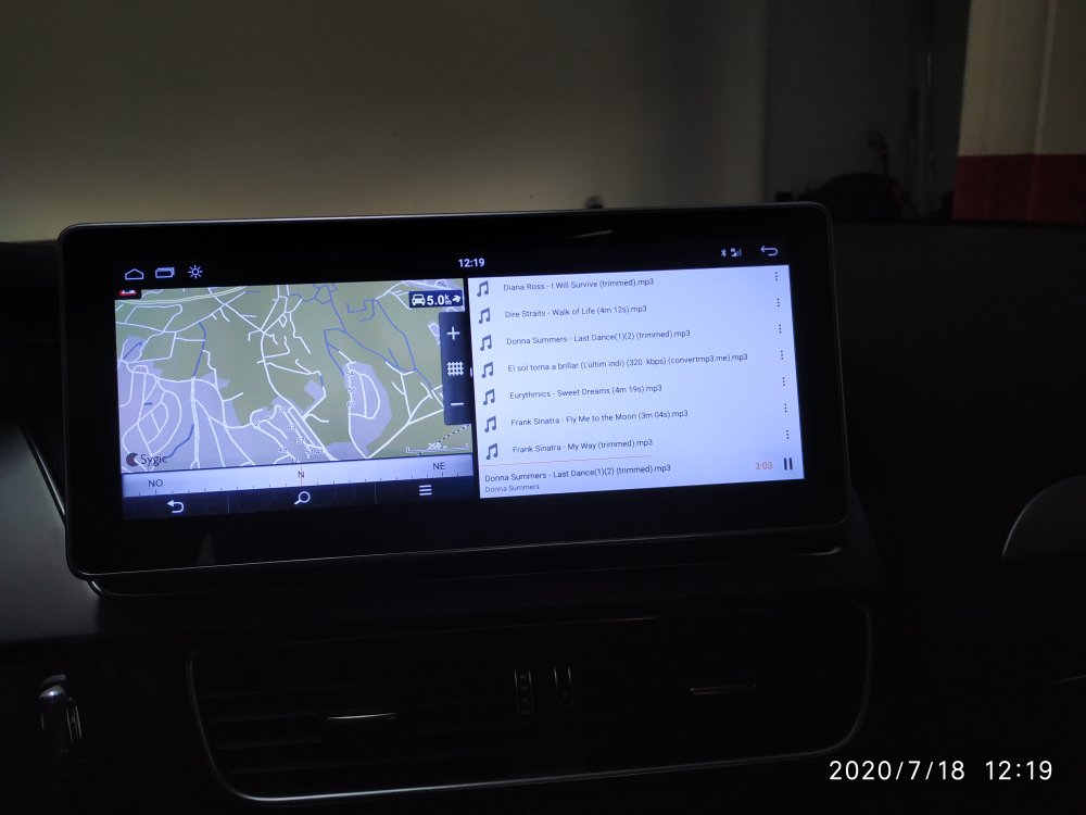

Rafac Publicado 18 de Julio del 2020 Denunciar Publicado 18 de Julio del 2020 (editado) Aprovechando que estáis por aquí @Farn68y @chuzzxx, aún no he conectado la microSD por el problema de accesibilidad, pero si un pen por USB con música. Se ven todas las canciones, pero no aparecen las carpetas en las que están esas canciones. Es decir, me salen 900 y pico canciones una debajo de la otra. Seguro que hay forma de que aparezcan cada una en su carpeta, pero aún no lo he conseguido. Editado 18 de Julio del 2020 por Rafac Responder
chuzzxx Publicado 18 de Julio del 2020 Denunciar Publicado 18 de Julio del 2020 puedes instalar un reproductor de musica,se supone que cada grupo va dentro de una carpeta no? lo instalas y en los ajustes haces que al mostrar la musica lo haga por albumes o por artistas,también puedes descargar carátulas para verl tu musica mas facilmente. Responder
Rafac Publicado 18 de Julio del 2020 Denunciar Publicado 18 de Julio del 2020 Vamos progresando Responder
Farn68 Publicado 18 de Julio del 2020 Denunciar Publicado 18 de Julio del 2020 hace 3 minutos, Rafac dijo: Vamos progresando Bien!!! Otra cosa menos de que preocuparte... Sobre el tema de las canciones, creo que es una cuestión de configuración del reproductor. Puede que debas habilitar alguna opción. Si no, pues con otro reproductor como dice Chuzzxx que te muestre los archivos por carpeta, álbum o artista. Responder
chuzzxx Publicado 18 de Julio del 2020 Denunciar Publicado 18 de Julio del 2020 hace 2 minutos, Farn68 dijo: Bien!!! Otra cosa menos de que preocuparte... Sobre el tema de las canciones, creo que es una cuestión de configuración del reproductor. Puede que debas habilitar alguna opción. Si no, pues con otro reproductor como dice Chuzzxx que te muestre los archivos por carpeta, álbum o artista. Es que la música si la pones por canciones ahí a saco lo que va a hacer es ordenarlas como le salga de dentro,habría que ir numerando cada una de ellas de la siguiente forma..0001,0002....y aun asi puede que cambie el orden en algunas.Hay programas que las ordenan como tu quieres,pero me parece mucho mas comodo descargar discos completos con sus carátulas y escoger entre ellas,también puedes hacerlo por artistas y dentro de ese apartado te mostrará toda la musica que tienes dentro de cada uno de ellos. Responder
