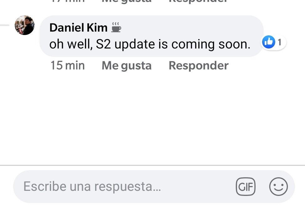

Tineo Publicado 18 de Septiembre del 2020 Denunciar Publicado 18 de Septiembre del 2020 (editado) Había rumores de otoño pero parece que tenemos actualización de los S2 enseguida "...We are currently working on the major maintenance update for S2. It will be ready in this month" Editado 18 de Septiembre del 2020 por Tineo Responder

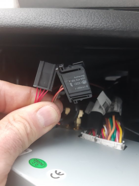

JLGS Publicado 19 de Noviembre del 2020 Denunciar Publicado 19 de Noviembre del 2020 En 9/4/2020 a las 16:15, autounionv16 dijo: Tenemos u'n problema, estoy esperando respuesta del Chino, ayer me dijo y así viene explicado en el manual que conectará esos dos terminales, el problema es que en el manual los conectores son iguales y en mi coche no (mmi3g) le respondí que si me decía cual era el orden los conectaba sin terminal, pero aún no tengo respuesta, no se si alguien puede arrojar un poco de luz, el problema. Todo lo montado me funciona menos los mandos de la co sola central, es decir, volumen y selección de modo desde el volante sin problema, tobo lo demás inutilizado, no es que no responda, ni siquiera tiene luz, es como si no tubiese alimentacion. Ayer lo enchufe y como estaba en aux, desde el volante subía y bajaba volumen, volví a armar el original por si se había roto o soltado algún cable y todo ok, lo dejé en radio y en radio se quedó, podía poner video con el táctil de Rs pero sonaba la radio, por lo demás ya seguiré contando, voy a ponerme con la cámara trasera. Saluditos..... Hola,a mi me dejaron ese conector suelto, no se muy bien porqué y no se para que sirve,el caso es que me salen fallos en la diagnosis,no se si le pasó de conectarlo al que me lo instaló o es que tiene quedar libre,y mi pregunta es como lo solucionástes ? Gracias y un saludo. Responder

Farn68 Publicado 14 de Abril del 2021 Denunciar Publicado 14 de Abril del 2021 @Rafac creo que RSNav tiene una página de usuarios/propietarios de sus productos en Facebook. ¿Has comentado estos problemas en esa plataforma? Quizá alguno de los que tienen una pantalla con las características de la tuya pueda aclararte algo al respecto... Yo, es una opinión personal, me inclino a pensar que el problema viene de los datos Can. En el caso de los sistemas MMI3G estos datos se obtienen directamente de la Gateway, en tu caso los gestiona vía climatizador. Como la alimentación de la pantalla es "casi" continúa (no hay una forma física de apagarla con un botón) puede venir de aquí el conflicto. Quizá una actualización del sistema resolviera el problema. Otra cosa distinta es la cámara, creo que el tema de las líneas guía puede ser problema de la propia cámara, más que de configuración... Poco más puedo decir. Quiero pensar que la instalación se hizo de la forma correcta, pero sin verlo no pondría la mano en el fuego por nadie... Espero que soluciones estos inconvenientes, y que finalmente disfrutes de esa pantalla como se merece. Responder
Farn68 Publicado 14 de Abril del 2021 Denunciar Publicado 14 de Abril del 2021 También recuerdo haber visto en las instrucciones de instalación de los primeros RSNav que podía darse algún problema de pines mal encajados en algún conector, con el consiguiente mal contacto y fallo en su funcionamiento. No sé si esa situación pudiera darse en tu caso. Sería cuestión de repasarlo visualmente... Responder
chuzzxx Publicado 14 de Abril del 2021 Denunciar Publicado 14 de Abril del 2021 hace 38 minutos, Farn68 dijo: También recuerdo haber visto en las instrucciones de instalación de los primeros RSNav que podía darse algún problema de pines mal encajados en algún conector, con el consiguiente mal contacto y fallo en su funcionamiento. No sé si esa situación pudiera darse en tu caso. Sería cuestión de repasarlo visualmente... Ese conector ya se cambió que yo recuerde antes de la salida al mercado de los S2,no deber de ser eso Farn,eso hacia un mal contacto que solo afectaba a la pantalla,el mío va en un fusible bajo llave,se apaga de todo cuando apago el coche y los S2 se quedan como suspendidos o en standby al quitar el contacto,yo de Rafac desmontaba y volvia a hacer esa instalación de nuevo y comprobando la alimentación sobre todo con la ayuda de un tío cualificado como tu,por ejemplo.., na,es una cab***ada andar así con el tema de la batería,lo de la camara puede ser que lo solucione una actualización pero la bateria....buffff Responder
