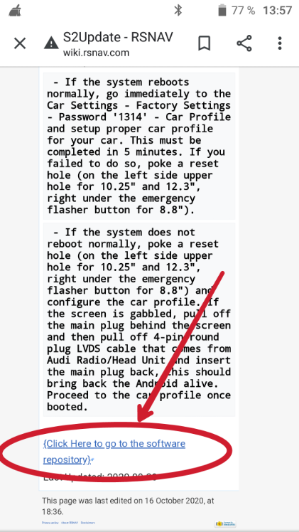

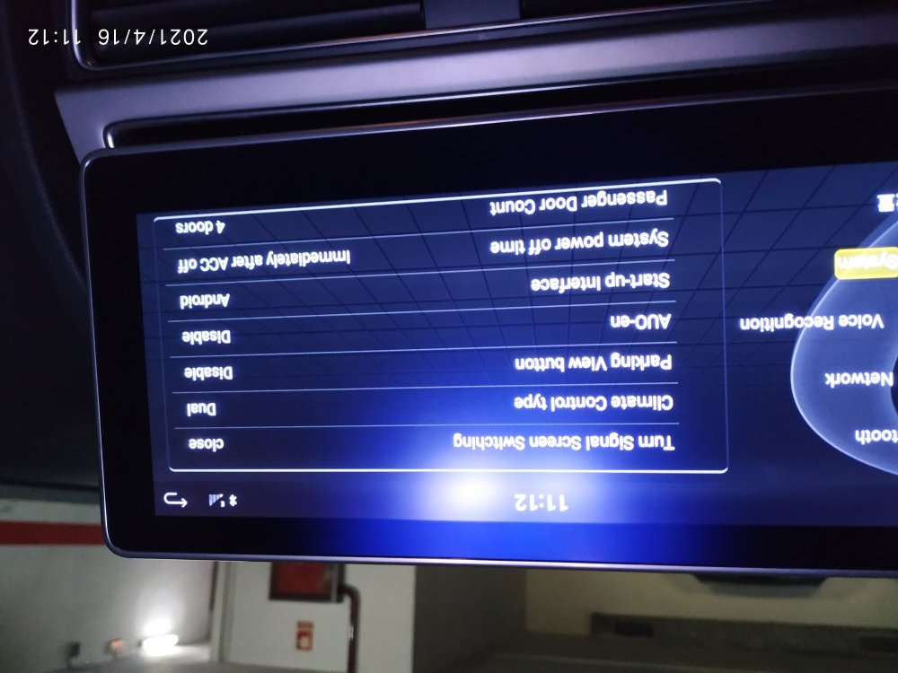

Rafac Publicado 15 de Abril del 2021 Denunciar Publicado 15 de Abril del 2021 Gracias por vuestras respuestas. Siguiendo el consejo de @Farn68he ingresado en la página de usuarios de Facebook y he expuesto los problemas. Un moderador me ha contestado esto: "Disable the parking key option under factory settings." Pero no sé como desactivar esa opción. No recuerdo haberla visto. Sabéis dónde está? También me dice que actualice el sofware y que la última versión es de Enero de 2021 No obstante, en la página de soporte no veo esa actualización de Enero de 2021 y lo más reciente que veo es de septiembre de 2020. @Tineotú que tienes un S2 qué actualización llevas? Responder

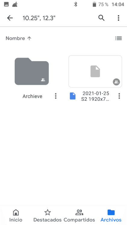

Farn68 Publicado 15 de Abril del 2021 Denunciar Publicado 15 de Abril del 2021 hace 2 horas, Rafac dijo: Gracias por vuestras respuestas. Siguiendo el consejo de @Farn68he ingresado en la página de usuarios de Facebook y he expuesto los problemas. Un moderador me ha contestado esto: "Disable the parking key option under factory settings." Pero no sé como desactivar esa opción. No recuerdo haberla visto. Sabéis dónde está? También me dice que actualice el sofware y que la última versión es de Enero de 2021 No obstante, en la página de soporte no veo esa actualización de Enero de 2021 y lo más reciente que veo es de septiembre de 2020. @Tineotú que tienes un S2 qué actualización llevas? Debes clicar aquí: Como bien te han dicho en el Facebook de RSNav la actualización para unidades de 10'25" y 12'3" es del 25 de enero de 2021. Para desabilitar la opción que te comentan debes entrar en "ajustes de fábrica"... Responder
Farn68 Publicado 15 de Abril del 2021 Denunciar Publicado 15 de Abril del 2021 (editado) A partir de aquí ya es cosa tuya... No estoy muy familiarizado con los RSNav. Entiendo que la unidad de @Tineo presenta diferencias importantes respecto a la tuya al tratarse de un 8'8"... Editado 15 de Abril del 2021 por Farn68 Responder
Tsaroth Publicado 15 de Abril del 2021 Denunciar Publicado 15 de Abril del 2021 Buenas. Tiene que seguir el procedimiento que se describe en la página de soporte http://wiki.rsnav.com/S2Update. Habitualmente descargar el zip para tu pantalla y descomprimirlo en un usb formateado en FAT32 o exFAT, no suelen recomendar usb mayores de 32GB. Enchufas el usb al RSNav y realizar 3 operaciones. En el menú información del equipo deberías tener la opcion de actualización. Con el mismo usb actualizas todo. Primero software, se reiniciará. Quitar usb cuando se apague la pantalla. Después actualizar MCU, se reiniciará. Quitar usb cuando se apague la pantalla. Por último importar ajustes de fábrica. Sale siempre que enchufes el usb con los archivos de actualización. En este momento es IMPORTANTE no reiniciar. Escoges tu modelo de vehículo en los ajustes de fabrica y después si reinicias. Así debería ser la actualización. Saludos. Responder

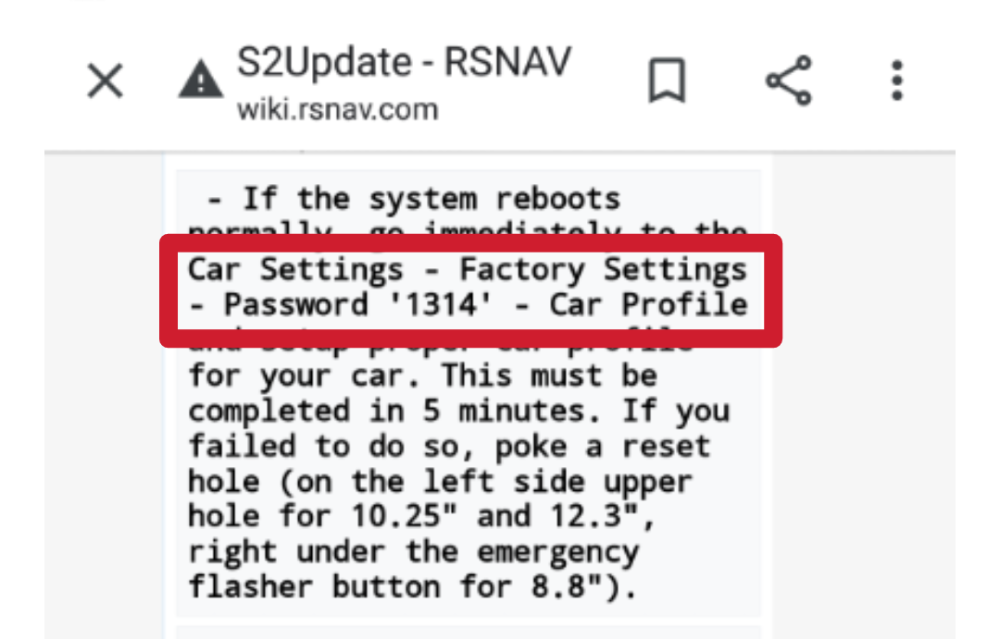

Rafac Publicado 15 de Abril del 2021 Denunciar Publicado 15 de Abril del 2021 hace 33 minutos, chuzzxx dijo: Hazlo con el contacto puesto pero coche apagado,una vez que termines de actualizar,no tengas prisa ,deja trabajar al navegador hasta que veas que no hace nada.Sobre todo que no pierda alimentacion en ningun momento Lo acabo de intentar con el coche en marcha (me da yuyu la bateria) y no me lo ha aceptado. Lo he probado de dos maneras distintas con los archivos descargados en un pen y al clicar para que fuera al usb o al MCU me decía algo así como que pusiera el archivo en la carpeta. Por cierto, para entrar a la configuración de fábrica me pide un pass que debe ir por defecto. Sabéis cúal es? he probado 1 2 3 4 y no es este. No sé dónde pone ese pass en la documentación Responder

Farn68 Publicado 15 de Abril del 2021 Denunciar Publicado 15 de Abril del 2021 hace 3 horas, Rafac dijo: Por cierto, para entrar a la configuración de fábrica me pide un pass que debe ir por defecto. Sabéis cúal es? he probado 1 2 3 4 y no es este. No sé dónde pone ese pass en la documentación Imagino que te refieres a éste código: Responder

Rafac Publicado 16 de Abril del 2021 Denunciar Publicado 16 de Abril del 2021 hace 13 horas, Farn68 dijo: Imagino que te refieres a éste código: Gracias @Farn68 Responder

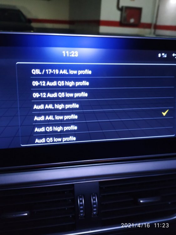

Rafac Publicado 16 de Abril del 2021 Denunciar Publicado 16 de Abril del 2021 Bueno, Por fin he conseguido actualizar a la vesión de enero 21. A primera vista aparece una nueva interfaz, aunque imagino que debe solucionar problemas que existían. La cámara de marcha atrás continúa sin mostrar las líneas y parpadeando intermitentemente, aunque no he podido estar mucho rato con el coche. He hecho dos fotografías: en una aparece la versión del coche, que creo es correcta, aunque lo da en versión china, así que tampoco lo se seguro. En la otra, aparece desconectada la opción "Parking View button". Creo que a esto se referían en la página de Facebook cuando me dijeron "Disable the parking key option under factory settings" como solución para que aparecieran las líneas de guía. Estoy en lo cierto? Ya está desconectado, así que por ahí no se soluciona el tema. Responder
