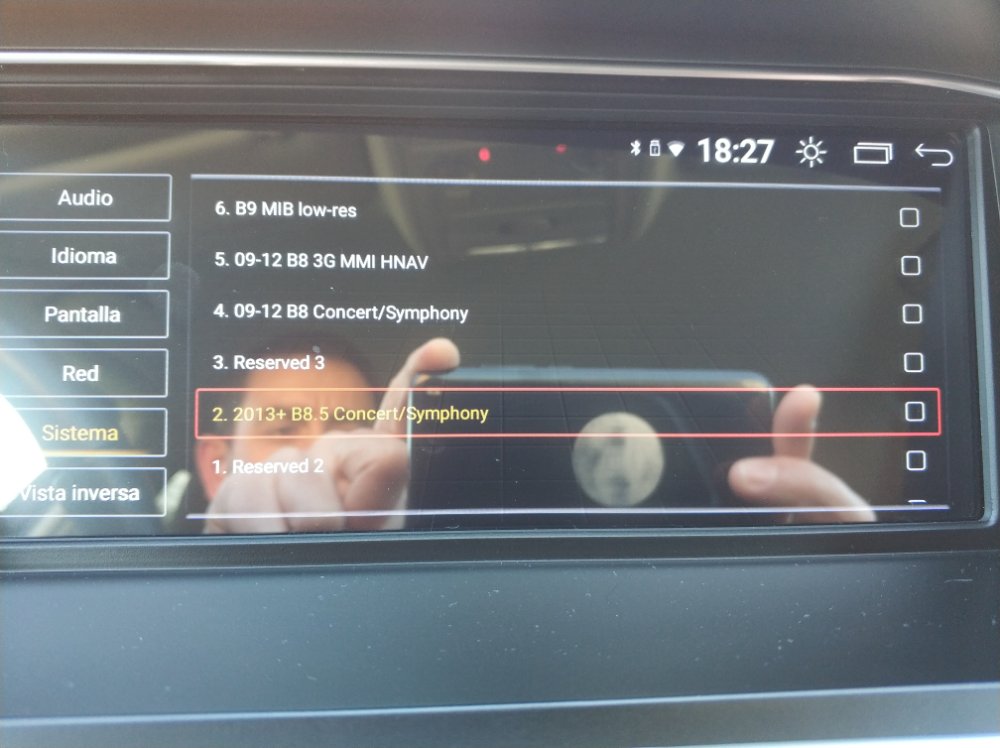

Rafac Publicado 16 de Abril del 2021 Denunciar Publicado 16 de Abril del 2021 Perdonad, no entiendo por qué la foto sale invertida Responder

Tsaroth Publicado 16 de Abril del 2021 Denunciar Publicado 16 de Abril del 2021 (editado) En 16/4/2021 a las 14:17, Rafac dijo: No tengo ni idea. Como no soy manitas lo llevé a un profesional con buena reput*ción en BCN (240€) y le envié las instrucciones de montaje, aunque me dijo que no hacían falta Expand En el rsnav en el modelo de coche te sale esta opción? Editado 16 de Abril del 2021 por Tsaroth Responder
Rafac Publicado 16 de Abril del 2021 Denunciar Publicado 16 de Abril del 2021 En 16/4/2021 a las 16:28, Tsaroth dijo: En el rsnav en el modelo de coche te sale esta opción? Expand No he visto esa opción. Las opciones de coches que he visto son las de la foto que he subido. Ahora bien, acabo de caer en la cuenta de que sólo he hecho una actualización, la de USB, pero no he hecho la otra actualización de MCU. Voy a ver si voy al coche y la puedo hacer Responder
Rafac Publicado 16 de Abril del 2021 Denunciar Publicado 16 de Abril del 2021 Definitivamente ese menú que muestras de diferentes vehículos no me aparece. El que a mí me sale es el de la fotografía que subí. De las 4 opciones que aparecen en el menú de selección de la cámara de marcha atrás, sólo una, la de 360º activa la cámara, las otras tres no activan la cámara, y son Audi OEM, aftermarquer y una tercera que no recuerdo. Creo que he actualizado la MCU pero no veo ninguna diferencia. En cuanto a importar ajustes de fábrica, no sé si lo que he hecho ha sido resetear a configuración de fabrica porque no veo SIGYC ni VLC que había instalado. Como podéis ver soy un "lince" con lo tecnológico. Eso sí las put** líneas de guia no hay quien las haga aparecer Responder
Tsaroth Publicado 16 de Abril del 2021 Denunciar Publicado 16 de Abril del 2021 (editado) En 16/4/2021 a las 17:41, Rafac dijo: Definitivamente ese menú que muestras de diferentes vehículos no me aparece. El que a mí me sale es el de la fotografía que subí. De las 4 opciones que aparecen en el menú de selección de la cámara de marcha atrás, sólo una, la de 360º activa la cámara, las otras tres no activan la cámara, y son Audi OEM, aftermarquer y una tercera que no recuerdo. Creo que he actualizado la MCU pero no veo ninguna diferencia. En cuanto a importar ajustes de fábrica, no sé si lo que he hecho ha sido resetear a configuración de fabrica porque no veo SIGYC ni VLC que había instalado. Como podéis ver soy un "lince" con lo tecnológico. Eso sí las put** líneas de guia no hay quien las haga aparecer Expand Es importante que hagas las 3 actualizaciones por orden: software, mcu y luego importar ajustes de fábrica. Si no, es posible que no se muestren los menús de forma correcta. Acuérdate de no reiniciar tras importar ajustes de fábrica. Antes de reiniciar debes escoger tu modelo de vehículo. Puedes volver a realizar el proceso desde el principio para asegurarte. No vas a estropear nada si vuelves a realizar los pasos, además así confirmamos que la actualización está bien hecha. Con respecto a la cámara cada vez estoy más convencido de una mala instalación.... habría que comprobar eso. Ya nos dirás Editado 16 de Abril del 2021 por Tsaroth Responder
