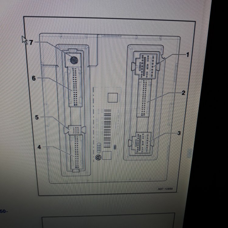

matraca Publicado 25 de Abril del 2020 Denunciar Publicado 25 de Abril del 2020 hace 15 horas, Kukuxumuxuru dijo: Podéis poner fotos de donde cogéis corriente marcha atrás para camara Tengo el relé puesto a falta de activarlo con la marcha atrás pero no estoy seguro de donde sacar la corriente Sabéis si hay fusible de marcha atras La modernidad en estos vehículos actuales ya no dependen de un fusible para cada alumbrado, esto lo gestiona la propia centralita que tienes en el maletero. Conector 1 VERAS UN CABLE DE COLOR NEGRO Y BLANCO marcha atrás derecha Conector 3 VERAS UN CABLE DE COLOR NEGRO marcha atrás izquierda Ambos positivos, utiliza el que más te convenga. Luego y que no te sepa mal, cuando aportamos algo o duda, seria conveniente que esa consulta se explicase que modelo tienes de B8, nos adelantas la faena, yo revise tu perfil y ni siquiera lo especifica, no va por ti, hablo en general. Para este tipo de iluminación tanto los b8, q5, a5 la salida de esta señal es la misma (COLORES DE CABLEADO) por esto se contesta. Suerte y un saludo. Responder
Kukuxumuxuru Publicado 25 de Abril del 2020 Denunciar Publicado 25 de Abril del 2020 (editado) hace 3 horas, matraca dijo: La modernidad en estos vehículos actuales ya no dependen de un fusible para cada alumbrado, esto lo gestiona la propia centralita que tienes en el maletero. Conector 1 VERAS UN CABLE DE COLOR NEGRO Y BLANCO marcha atrás derecha Conector 3 VERAS UN CABLE DE COLOR NEGRO marcha atrás izquierda Ambos positivos, utiliza el que más te convenga. Luego y que no te sepa mal, cuando aportamos algo o duda, seria conveniente que esa consulta se explicase que modelo tienes de B8, nos adelantas la faena, yo revise tu perfil y ni siquiera lo especifica, no va por ti, hablo en general. Para este tipo de iluminación tanto los b8, q5, a5 la salida de esta señal es la misma (COLORES DE CABLEADO) por esto se contesta. Suerte y un saludo. Perdonad tienes toda la razón,mi modelo es b8 facelift del 2013 con mmi 3g. Aprobechando de brico de la toma auxiliar de maletero quite un positivo y una masa mas para el relé de marcha atrás, me pille un porta relés (443 937 527) para poner en uno de los huecos vacíos así parece más OEM. Pd. Me imagino que en los facelift es la misma centralita. Otra cosa de donde quitáis esos esqueas Editado 25 de Abril del 2020 por Kukuxumuxuru Responder

matraca Publicado 25 de Abril del 2020 Denunciar Publicado 25 de Abril del 2020 hace 2 horas, Kukuxumuxuru dijo: Perdonad tienes toda la razón,mi modelo es b8 facelift del 2013 con mmi 3g. Aprobechando de brico de la toma auxiliar de maletero quite un positivo y una masa mas para el relé de marcha atrás, me pille un porta relés (443 937 527) para poner en uno de los huecos vacíos así parece más OEM. Pd. Me imagino que en los facelift es la misma centralita. Otra cosa de donde quitáis esos esqueas Esquemas= ELSAWIN puedes adquirirlo por ebay, etc, yo en su día por una plataforma de compartir archivos, yo no tengo esquemas para tú (modelo año), pero tranquilo que el color de los cables no cambia. Mi coche es cambio automático, yo prescindí de relé = 0 interferencias. Los facelift si que son la misma centralita, misma numeración diferente letra, en todos los b8 (generación) Espero haber sido de ayuda, saludos. Responder

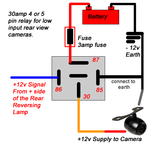

Farn68 Publicado 25 de Abril del 2020 Denunciar Publicado 25 de Abril del 2020 Hola @Kukuxumuxuru Con la información que te ha pasado el maestro @matraca y este esquema que ya compartí en algún otro hilo, tienes lo necesario para conectar la cámara trasera con el relé. Yo lo llevo así y se acabaron las interferencias de señal Can en la pantalla. Asegúrate que el relé lleve esa numeración en sus pines de conexión: El cable que va al terminal 86 debe ser uno de los dos que te ha localizado el compañero. El resto creo que están bastante claros. Un saludo¡¡ Responder
Kukuxumuxuru Publicado 25 de Abril del 2020 Denunciar Publicado 25 de Abril del 2020 hace 2 horas, Farn68 dijo: Hola @Kukuxumuxuru Con la información que te ha pasado el maestro @matraca y este esquema que ya compartí en algún otro hilo, tienes lo necesario para conectar la cámara trasera con el relé. Yo lo llevo así y se acabaron las interferencias de señal Can en la pantalla. Asegúrate que el relé lleve esa numeración en sus pines de conexión: El cable que va al terminal 86 debe ser uno de los dos que te ha localizado el compañero. El resto creo que están bastante claros. Un saludo¡¡ Gracias,así lo tengo solo falta el cable rear Responder
