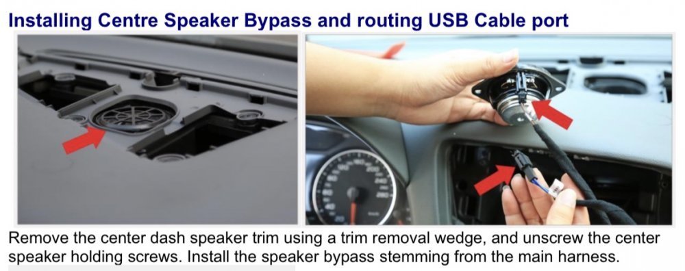

Arkonada Publicado 15 de Junio del 2020 Denunciar Publicado 15 de Junio del 2020 (editado) Muchas gracias a los dos. Pues si realmente es así , la verdad que es un defecto de integración a reseñar , no tanto para tí "chuzzxx" que tienes navegación de serie y a una mala, entiendo que puedes oir la radio oem y navegar a la vez, utilizando el sistema original , pero sí para "grabie". Yo tengo instalado en mi Q5 sin navegación de origen, un Dynavin n6-a5 , wince, pantalla 6,5 , el cual tiene sus limitaciones respecto a un sistema android pero en el tema de integración no tiene un defecto; para la navegación, la radio y el aux. se oyen por todos los altavoces y cuando el navegador se dispone a dar instrucciones, el altavoz izdo. hace mute para darle paso. "chuzzxx" , cuando te digo que quizá esa conexión al altavoz central no te la han instalado, me refiero a la de la foto que adjunto que corresponde al manual oficial de instalación del RSNAV: https://rsnav.com/ Wiki (guía) https://cdn.shopify.com/s/files/1/1905/1643/files/RSNAV_S2_installation_manual_B8_b459a3b7-4e9a-4faa-b55a-50baa226b0c4.pdf?v=1585264694 Editado 15 de Junio del 2020 por Arkonada Responder

Farn68 Publicado 15 de Junio del 2020 Denunciar Publicado 15 de Junio del 2020 El tema del altavoz suplementario (central) es algo que todas las marcas han ido incluyendo en su sistema, aunque no todas lo suministran en el kit de instalación. Algunos fabricantes te dan la opción de aprovechar el de serie (si lo llevas) o de instalar en el hueco uno más sencillo. Lo que está claro es que si no llevas la fuente AUX seleccionada, tienes que tener una vía alternativa de sonido para recibir instrucciones del navegador Android. La solución de RSNav con ese Bypass en el altavoz central es muy elegante. (Ahora al tenerlo conectado SOLO a la pantalla, me da fallo al escanear.) La pondré en práctica YA... Gracias @Arkonada Responder
Arkonada Publicado 15 de Junio del 2020 Denunciar Publicado 15 de Junio del 2020 (editado) Por lo tanto, me confirmas mi sospecha de que esa conexión hace que el audio de navegación se oiga sin necesidad de tener la fuente aux. seleccionada ?? Editado 15 de Junio del 2020 por Arkonada Responder
Farn68 Publicado 15 de Junio del 2020 Denunciar Publicado 15 de Junio del 2020 hace 6 minutos, Arkonada dijo: Por lo tanto, me confirmas mi sospecha de que esa conexión hace que el audio de navegación se oiga sin necesidad de tener la fuente aux. seleccionada ?? En mi caso te lo confirmo. Pero ya sabes que mi pantalla no es RSNav. Responder
