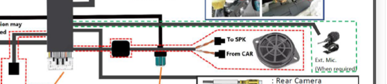

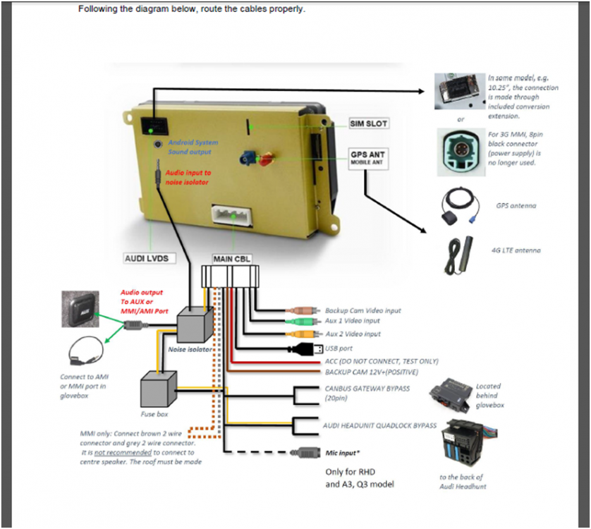

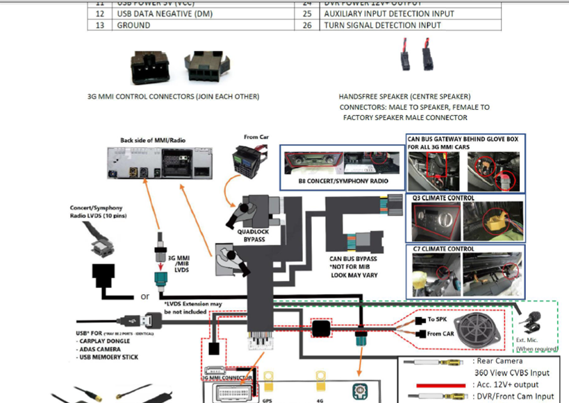

Arkonada Publicado 16 de Junio del 2020 Denunciar Publicado 16 de Junio del 2020 Ok "farn68" , está claro ; y añado además que aunque tu equipo no sea el RSNAV S2, al proporcionar este, el kit de conexión al altavoz central, el funcionamiento es como tú dices. He visto con detenimiento el diagrama de conexión y se ven dos conectores , un macho que va al propio altavoz y una hembra al conector al que estaba unido de serie, dicho altavoz . El porqué de que a "grabie" y a "chuzzxx" no les funcione, no es debido a un error del instalador, sino a que su RSNAV es el S1 y en este caso , no viene el kit de conexión. Adjunto todo, saludos Responder
Farn68 Publicado 16 de Junio del 2020 Denunciar Publicado 16 de Junio del 2020 hace 2 horas, Arkonada dijo: Ok "farn68" , está claro ; y añado además que aunque tu equipo no sea el RSNAV S2, al proporcionar este, el kit de conexión al altavoz central, el funcionamiento es como tú dices. He visto con detenimiento el diagrama de conexión y se ven dos conectores , un macho que va al propio altavoz y una hembra al conector al que estaba unido de serie, dicho altavoz . Por eso te comentaba que la solución de RSNav de hacer un Bypass para ese altavoz es muy elegante y tiene una explicación: -Si se conecta de modo directo a la pantalla (como hice yo), solo sirve para dar salida a las instrucciones vocales del navegador Android cuando llevo puesta la radio OEM. Y pierdo su modo de funcionamiento normal. Además queda registrado el fallo en Vag-com por no estar conectado. -Si hago un 2 en 1 como el RSNav, tendré ese altavoz para hacer las dos funciones. Es tan simple como conectar esa línea de audio a la línea del altavoz ya existente. Y no necesitaré ningún otro altavoz. Comentaré al respecto en cuanto lo tenga hecho en el hilo de mi pantalla. Saludos! Responder
Arkonada Publicado 16 de Junio del 2020 Denunciar Publicado 16 de Junio del 2020 Perfecto !! Habiendo comprobado que el S2 viene perfectamente integrado, posiblemente lo cambie por mi dynavin. Saludos ! Responder
