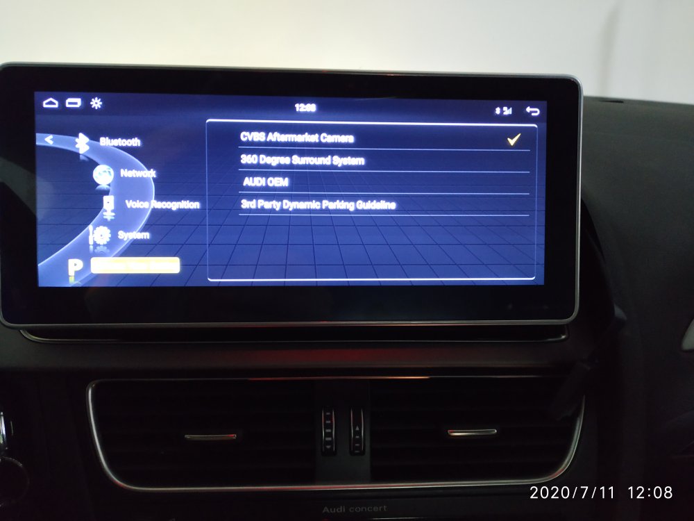

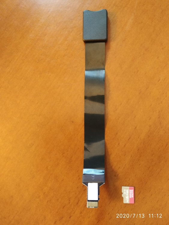

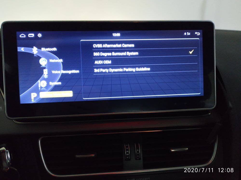

Rafac Publicado 13 de Julio del 2020 Denunciar Publicado 13 de Julio del 2020 Buenas, Tengo un par de pegas con el aparato que os explico a continuación: Lo primero que me sorprendió es que la cámara de marcha atrás aparece sin ningún tipo de líneas. Se lo comenté a Kim y me dijo que me cerciorara que estaba seleccionado "the aftermarket camera"; pero si selecciono eso la cámara no se enciende. Si selecciono "360 degree sorround system" la cámara se enciende al conectar la marcha atrás, pero sin líneas. No se pueden seleccionar ambas a la vez. Le he enviado um correo explicándoselo. Otra pega que tengo es que compré un "alargo" de microSd para no tener problemas de estar poniendo y quitando la microSD del aparato, y aunque en casa, con el PC ,opera con normalidad cargando archivos, al intentar "enchufarla" en el RSNAV no se encaja correctamente. Creo haber leído "SD corrupted". También se lo he comentado a Kim. Espero que sea cosa del alargo y no del terminal del RSNAV. Por lo demás, de momento sólo he instalado el GPS Sygic y el launcher "Agama car" de prueba. El aparato va rapidísimo pasando de una función a otra, pero como soy torpón aún no he conseguido "dominarlo". Por ejemplo no consigo partir la pantalla. Responder
chuzzxx Publicado 13 de Julio del 2020 Denunciar Publicado 13 de Julio del 2020 hola Rafa,en cuanto a la cámara ya has probado en la última opción a ver que hace si la seleccionas? a ver si ahi te hace las dos cosas,prueba a ver. Lo de la tarjeta que es lo que no encaja,el alargador o la tarjeta en el puerto del alargador? prueba a formatear esa sd desde el propio aparato primero, tienes esa opción y tambien configurala para multimedia cuando te pregunte,no para almacenamiento externo.Procura pasar archivos desde windows y no desde un Mac.Siempre puedes subirlos a drive por ejemplo,descargarlos desde el rsnav y moverlos a la tarjeta,si despues no va probaria con otra. Responder
Rafac Publicado 13 de Julio del 2020 Denunciar Publicado 13 de Julio del 2020 hace 31 minutos, chuzzxx dijo: hola Rafa,en cuanto a la cámara ya has probado en la última opción a ver que hace si la seleccionas? a ver si ahi te hace las dos cosas,prueba a ver. Lo de la tarjeta que es lo que no encaja,el alargador o la tarjeta en el puerto del alargador? prueba a formatear esa sd desde el propio aparato primero, tienes esa opción y tambien configurala para multimedia cuando te pregunte,no para almacenamiento externo.Procura pasar archivos desde windows y no desde un Mac.Siempre puedes subirlos a drive por ejemplo,descargarlos desde el rsnav y moverlos a la tarjeta,si despues no va probaria con otra. No recuerdo ahora, pero creo que probé todas las opciones posibles. Lo volveré a probar. Lo que no encaja es la parte del alargador que ha de incrustarse en RSNAV. Es decir, encaja pero no sé queda. La microSD encaja perfecta en el otro lado del alargo y se queda. Responder
chuzzxx Publicado 13 de Julio del 2020 Denunciar Publicado 13 de Julio del 2020 (editado) hace 3 horas, Rafac dijo: No recuerdo ahora, pero creo que probé todas las opciones posibles. Lo volveré a probar. Lo que no encaja es la parte del alargador que ha de incrustarse en RSNAV. Es decir, encaja pero no sé queda. La microSD encaja perfecta en el otro lado del alargo y se queda. Pues esto que dices ya es un defecto del alargador,yo habia comprado dos y encajaban bien...si lo has comprado en ali ni te merece la pena devolverlo,habla con el vendedor a ver si te envia otro,grabale video...y otra cosa mas que probar,en el protocolo can bus ponlo en Q5,reinicia y prueba despues en todos los apartados. Me imagino que habrás probado que la sd si se queda bien insertada en su slot,si no lo hace ya es cosa de que kim te reemplace lo que el quiera,o la placa o todo el aparato. Editado 13 de Julio del 2020 por chuzzxx Responder
Rafac Publicado 13 de Julio del 2020 Denunciar Publicado 13 de Julio del 2020 Eso que me dices del protocolo can bus no lo entiendo. Si pudieras explicarlo núm poco. Respecto la microSD, no intenté ponerla directamente, pues me dió miedo no poderla sacar. Pero tendré que hacerlo porque es la única forma de descartar que la entrada del RSNAV está defectuosa. Responder
chuzzxx Publicado 13 de Julio del 2020 Denunciar Publicado 13 de Julio del 2020 En ajustes de realsun,hay un apartado,en el mio creo que es el último de todos que según el coche que tengas te da opcion de escoger un protocolo especifico de canbus para tu tipo de coche,creo que hay 4, a3, a4l,q5 y no recuerdo el otro.Mira a ver donde lo llevas seleccionado y si no va escoge el de Q5,reinicia y prueba.Todo esto siempre desde el escritorio de rsnav,no de ningun otro lanzador como Agama. Responder
