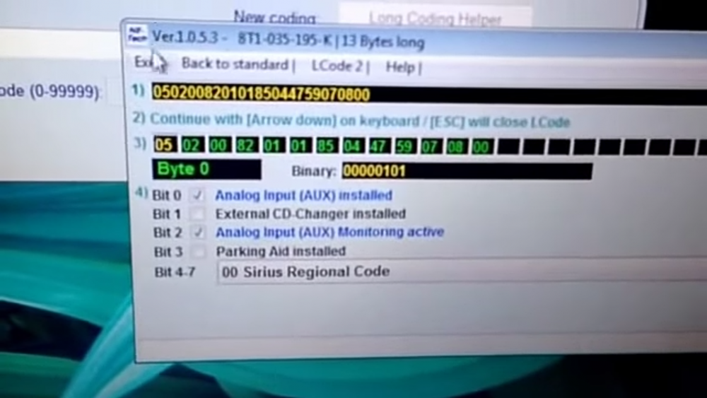

Te facilito un poco el camino:
-Módulo 56 (radio)
-Coding 07
-Long coding helper
-Byte 0
-Bits 0 y 2 (activar)
-Exit, Doit
(La imagen es orientativa)
Con esto y el cable que te envíe el vendedor deberías tener resuelto el tema...😉

Me lo instalan en Jerez de la Frontera y en mi caso he activado yo el AUX con el vagcom
