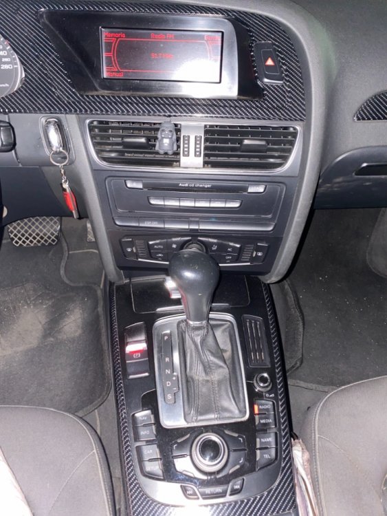

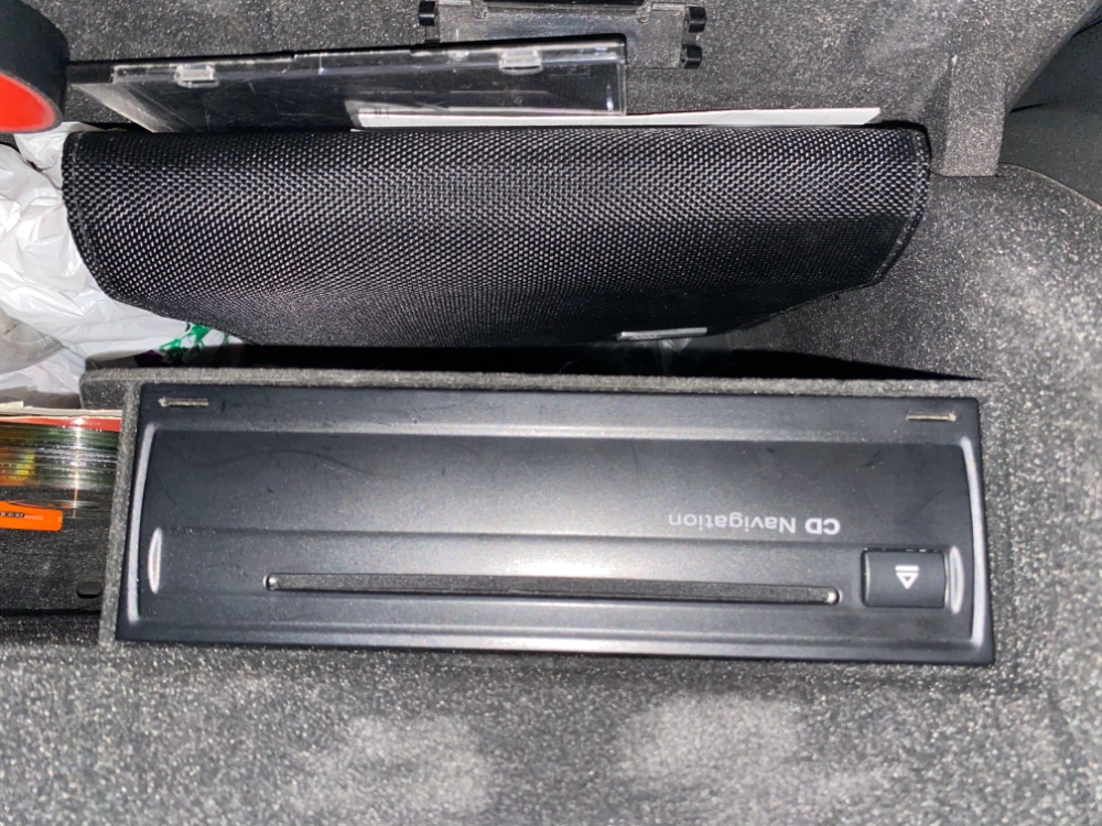

Muy buenas, he estado echándole un ojo a todo el foro y no encuentro nado sobre lo que expongo😅. Yo tengo un coche importado, y tengo el MMI monocromo con navegador DVD en la guantera y cargador de 6 cd’s en el salpicadero con los botones al rededor de la palanca, no tengo sensores de parking y me gustaría ponerle la cámara trasera y poder tener mas prestaciones en el coche.
Bueno que me lío 😅, que podría hacer para mejorar las prestaciones del MMI? He mirado coches siniestros para cambiar el MMI de ellos al mío o también ponerle esa grandiosa pantalla de 10” . Que necesitaría pedir a esos coches siniestros? Que centralitas y cableado necesito? 😅
Bueno sin más muchas gracias de antemano 💪🏽

En 13/10/2020 a las 22:48, Pollodiver dijo:
B38EACBA-A302-4129-9E31-39F77C2DF9F9.jpeg.8740ad5722e8c85cceabf1fb3e2a8ef4.jpeg911F5506-8C22-4CC1-A8AD-8E131EAF34DA.jpeg.dcc8e074faa95025c5550e2a2658a0fe.jpeg
uffff, para este tiene tela, hay que cambiar media vida. habla con vag zamora la pagina de facebook y si estas lejos te envian a otra persona para que te informe e instale, pero si hay eh. lo que pasa que de barato.... poco
