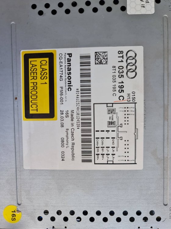

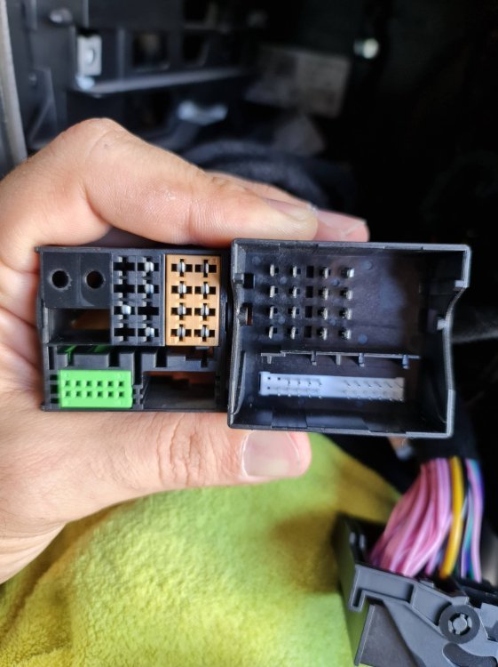

A ver si mañana puedo subir una foto, necesitas que te enseñe la foto del conector tocho  que está conectado en la radio symphony, no?gracias
hace 29 minutos, audi3.0tdi dijo:
Asi es.  Ese.

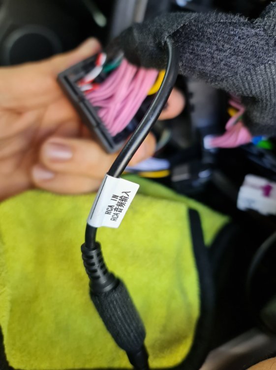

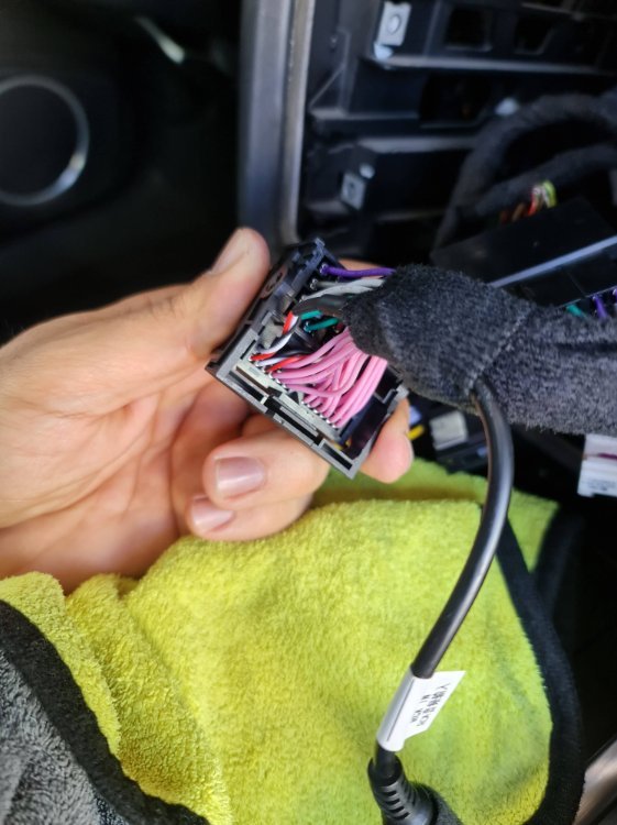

Vale, creo que es como tu dices, lo he desarmado y he seguido el cable, y por lo que entiendo tiene el aux conectado al quadlock y de ahí lo segui directo hasta la pantalla android.
Publicado (editado)
hace 7 horas, audi3.0tdi dijo:
De coña.👌
Solo hay que activar la entrada auxiliar con el Vagcom y tendrás sonido.🔊🎶🎵🔊
....pero ese cable RCA de donde sale y a donde va??
Editado por Farn68
Publicado (editado)
Haciendo zoom veo que ese cable parece el que va a la entrada de audio auxiliar. ¿El otro extremo está conectado?
Editado por Farn68
