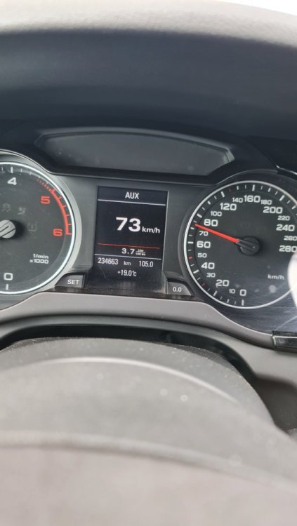

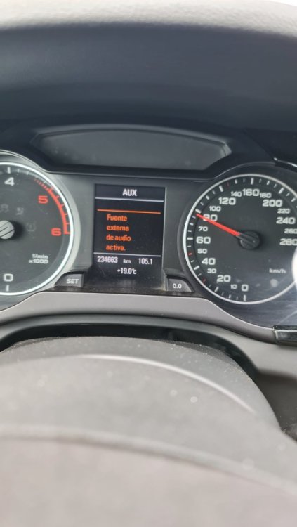

audi3.0tdi Publicado 25 de Marzo del 2024 Denunciar Publicado 25 de Marzo del 2024 Buenas tardes: No se si os pasa a los que tenéis radio android, pero al cambiar de canción con la rueda del volante cuando esta el modo aux para escuchar lo que sale de la pantalla android, se cambia las canciones sin problema, pero cada vez que cambio me salta "fuente externa de audio activa" y tengo que darle al botón reset del limpia, para volver a poner la pantalla que tenía, que en mi caso es los km/h a los que va el coche, cuando subo o bajo volumen con la rueda del volante no pasa, solo al cambiar de canción. ¿Os pasa, o sabéis si se puede solucionar? Adjunto imágenes Gracias Responder
Tineo Publicado 26 de Marzo del 2024 Denunciar Publicado 26 de Marzo del 2024 eso no tiene solución conocida En modelos más antiguos los sistemas android/wince escribían la pista en ejecucion Responder
