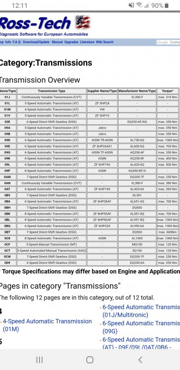

javi toledo Publicado 19 de Marzo del 2020 Denunciar Publicado 19 de Marzo del 2020 (editado) Otra cosa que estoy mirando en el foro en temas mas antiguos es que lleva cambio zf pero no el gordo, lleva el zf 8hp55 que en teoria soporta 550nm..... pero si este coche ya viene con 650nm no entiendo nada..... Alguien sabe mas al respecto? Editado 19 de Marzo del 2020 por javi toledo Responder

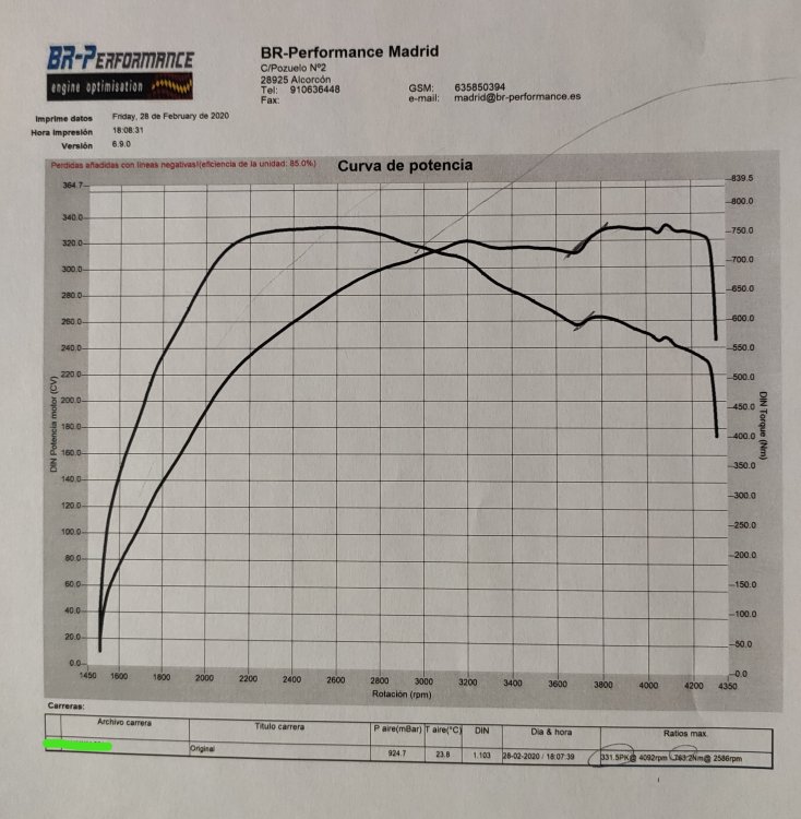

Bossweb Publicado 19 de Marzo del 2020 Autor Denunciar Publicado 19 de Marzo del 2020 hace 49 minutos, javi toledo dijo: Otra cosa que estoy mirando en el foro en temas mas antiguos es que lleva cambio zf pero no el gordo, lleva el zf 8hp55 que en teoria soporta 550nm..... pero si este coche ya viene con 650nm no entiendo nada..... Alguien sabe mas al respecto? Pfff ni idea La caja Tiptronic que lleva, está claro que tiene que estar pensada para soportar todo el par que tiene este motor. El mío lo metí hace unas semanas en un banco de potencia, y dio 763Nm así que más vale que aguante Responder
javi toledo Publicado 19 de Marzo del 2020 Denunciar Publicado 19 de Marzo del 2020 hace 20 minutos, Bossweb dijo: Pfff ni idea La caja Tiptronic que lleva, está claro que tiene que estar pensada para soportar todo el par que tiene este motor. El mío lo metí hace unas semanas en un banco de potencia, y dio 763Nm así que más vale que aguante Yo tb supongo que habran pensado en ello pero como un forero puso en una foto es la 55 que en teoria aguanta 550nm, no me termina de convencer y e leido en foros de europa que en teoria aguanta hasta 700 y si la reprogramas unos 1000nm 763nm supongo que reprogramado no? Responder
Bossweb Publicado 19 de Marzo del 2020 Autor Denunciar Publicado 19 de Marzo del 2020 (editado) hace 35 minutos, javi toledo dijo: Yo tb supongo que habran pensado en ello pero como un forero puso en una foto es la 55 que en teoria aguanta 550nm, no me termina de convencer y e leido en foros de europa que en teoria aguanta hasta 700 y si la reprogramas unos 1000nm 763nm supongo que reprogramado no? Yo siempre había hoy que en los BiTDi metieron y cambiaron la Stronic por la Tiptronic, ya que esa caja de cambios no sería capaz de soporte el Par que da el motor, pero los límites reales de cada una, ni idea No no, lo llevé a BR-PERFOMANCE totalmente Stock y los datos fueron estos: Editado 19 de Marzo del 2020 por Bossweb Responder
javi toledo Publicado 19 de Marzo del 2020 Denunciar Publicado 19 de Marzo del 2020 (editado) hace 25 minutos, Bossweb dijo: Yo siempre había hoy que en los BiTDi metieron y cambiaron la Stronic por la Tiptronic, ya que esa caja de cambios no sería capaz de soporte el Par que da el motor, pero los límites reales de cada una, ni idea No no, lo llevé a BR-PERFOMANCE totalmente Stock y los datos fueron estos: Menuda pasada esos datos de stock! Editado 19 de Marzo del 2020 por javi toledo Responder
Bossweb Publicado 19 de Marzo del 2020 Autor Denunciar Publicado 19 de Marzo del 2020 (editado) hace 39 minutos, javi toledo dijo: Menuda pasada esos datos de stock! Sí, la verdad es que se ve que está en buena forma ese motor Los CV dieron unos 5 más de los de serie, pero esos 113Nm de más respecto a los de fábrica, me dejaron alucinado Editado 19 de Marzo del 2020 por Bossweb Responder
javi toledo Publicado 19 de Marzo del 2020 Denunciar Publicado 19 de Marzo del 2020 hace 1 hora, Bossweb dijo: Sí, la verdad es que se ve que está en buena forma ese motor Los CV dieron unos 5 más de los de serie, pero esos 113Nm de más respecto a los de fábrica, me dejaron alucinado Esta super bien, y no te tienta meterle mano? Responder
isma_B8 Publicado 19 de Marzo del 2020 Denunciar Publicado 19 de Marzo del 2020 Buenas, En otros foros he oído que este motor siempre suele dar mas de lo que declara, y que una stage 1 ya hace maravillas gracias al doble turbo, por ejemplo, en TLR con stage 1 anuncian 405 cv y un aumento de unos 100 nm. Sobre la caja de cambios, siempre he leído que este motor monta Triptronic debido al gran par que tiene, parece que la doble embrague de 7 velocidades no lo aguantaría. Saludos. Responder
javi toledo Publicado 19 de Marzo del 2020 Denunciar Publicado 19 de Marzo del 2020 hace 11 minutos, isma_B8 dijo: Buenas, En otros foros he oído que este motor siempre suele dar mas de lo que declara, y que una stage 1 ya hace maravillas gracias al doble turbo, por ejemplo, en TLR con stage 1 anuncian 405 cv y un aumento de unos 100 nm. Sobre la caja de cambios, siempre he leído que este motor monta Triptronic debido al gran par que tiene, parece que la doble embrague de 7 velocidades no lo aguantaría. Saludos. Totalmente de acuerdo en todo lo que dices, lo mismo pienso yo. Y la repro es tentadora jajaja Responder
