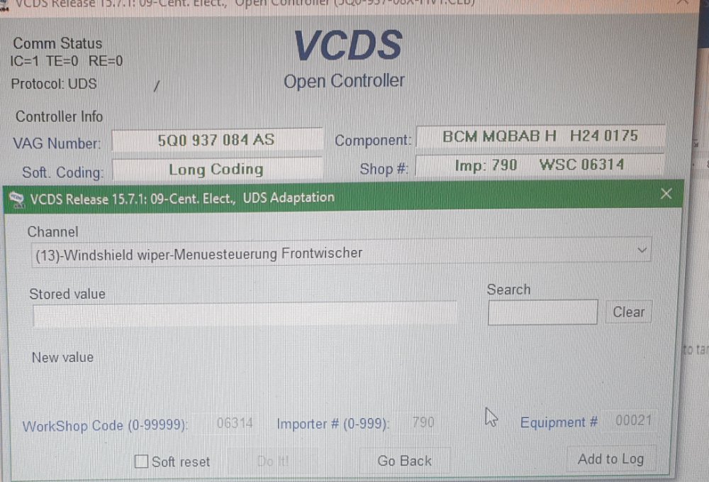

alkamae Publicado 16 de Abril del 2020 Autor Denunciar Publicado 16 de Abril del 2020 (editado) Siguiendo con el tema de menús ocultos, ¿alguien ha conseguido poner en un restyling el menú en el MMI para la posición de servicio de los limpiaparabrisas con OBDEleven? Supuestamente es así como pongo más abajo, pero a mi no me sale lo de Canal 13 dentro de Adaptación de la unidad de control 9 (Central Electrónica), ni veo lo de Windshield wiper por ningún lado. Si alguien lo ha hecho con OBD Eleven en un restyling y lo pudiera comentar, le estaría muy agradecido. Wiper Service / Change Position MMI Menu -------------------- Menu > Car > Systems > Servicing & Checks > Wiper.chg.pos [09] - Central Electronics -> Adaption -> Channel (13) Windshield wiper-Menuesteuerung Frontwischer - Set value: Active = On Editado 16 de Abril del 2020 por alkamae Responder
debian Publicado 16 de Abril del 2020 Denunciar Publicado 16 de Abril del 2020 hace 45 minutos, alkamae dijo: Siguiendo con el tema de menús ocultos, ¿alguien ha conseguido poner en un restyling el menú en el MMI para la posición de servicio de los limpiaparabrisas con OBDEleven? Supuestamente es así como pongo más abajo, pero a mi no me sale lo de Canal 13 dentro de Adaptación de la unidad de control 9 (Central Electrónica), ni veo lo de Windshield wiper por ningún lado. Si alguien lo ha hecho con OBD Eleven en un restyling y lo pudiera comentar, le estaría muy agradecido. Wiper Service / Change Position MMI Menu -------------------- Menu > Car > Systems > Servicing & Checks > Wiper.chg.pos [09] - Central Electronics -> Adaption -> Channel (13) Windshield wiper-Menuesteuerung Frontwischer - Set value: Active = On En adaptaciones de modulo 9 hay una entrada que se llama "front_wiper" con un ajuste de "menuesteuerung frontwishcher". Aun no lo probé pero parece que es para esto. Responder
alkamae Publicado 16 de Abril del 2020 Autor Denunciar Publicado 16 de Abril del 2020 hace 5 horas, debian dijo: En adaptaciones de modulo 9 hay una entrada que se llama "front_wiper" con un ajuste de "menuesteuerung frontwishcher". Aun no lo probé pero parece que es para esto. Gracias @debian efectivamente ahí estaba la opción. He probado esta mañana y ha funcionado a la primera. Aparece esa nueva opción dentro de los menús del MMI. Así que, aunque esté con otro nombre a la hora de codificar, en el Restyling también se puede. A ver si sacamos más menús "ocultos". Responder
debian Publicado 16 de Abril del 2020 Denunciar Publicado 16 de Abril del 2020 hace 49 minutos, alkamae dijo: Gracias @debian efectivamente ahí estaba la opción. He probado esta mañana y ha funcionado a la primera. Aparece esa nueva opción dentro de los menús del MMI. Así que, aunque esté con otro nombre a la hora de codificar, en el Restyling también se puede. A ver si sacamos más menús "ocultos". Lo que pasaba es que lo que tu pusiste era para vagcom. No creo que esto cambie del pre al rest, sino que en obd11 lo ordenan diferente (no hay channels p.ej. y muchas veces tienen otro nombre porque mezclan alemán, inglés y español) pero casi siempre se encuentran las mismas adaptaciones. Responder
