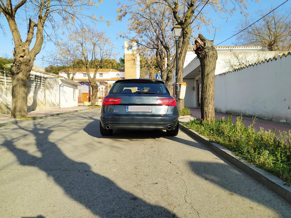

juakoman Publicado 13 de Marzo del 2020 Autor Denunciar Publicado 13 de Marzo del 2020 Y por fin están puestos los separadores! Aviso a navegantes: los bujes delanteros tienen cierta profundidad, por lo que si sólo queremos un ligero ensanche de vías, tendremos que tornear el interior del separador para que llegue a entrar el buje entero. En mi caso sólo ensanchaba 12 mm, y hubo que trabajarlo. Esto no ocurre en el trasero, que como tiene más cabida de desplazamiento, lo ensanche 16mm y sin problemas. Y cómo éste tema sin fotos no vale nada... Disculpad la baja calidad de las fotos, prometo unas buenas en breve. Responder
