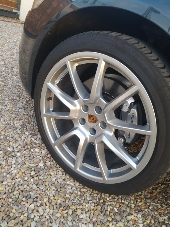

juakoman Publicado 18 de Agosto del 2020 Autor Denunciar Publicado 18 de Agosto del 2020 Aquí tenemos las pinzas ya pintadas. Y como os dije, no me dicen na! Van a durar muy poco así. Sólo espero que lleguen antes unas pinzas delanteras de 6 pistones antes que mi aburrimiento. Responder

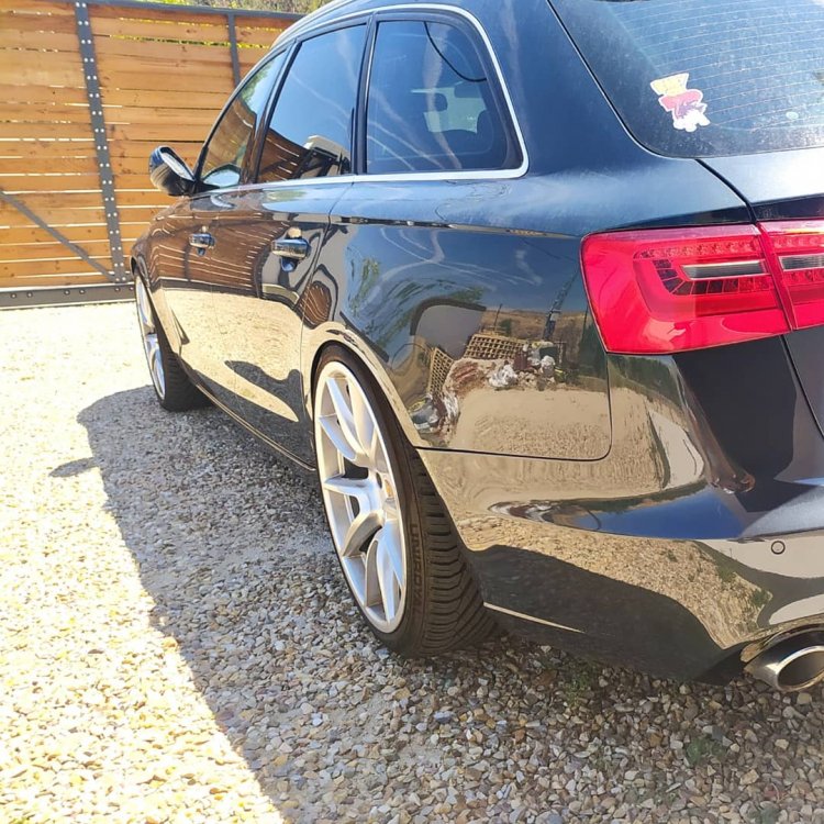

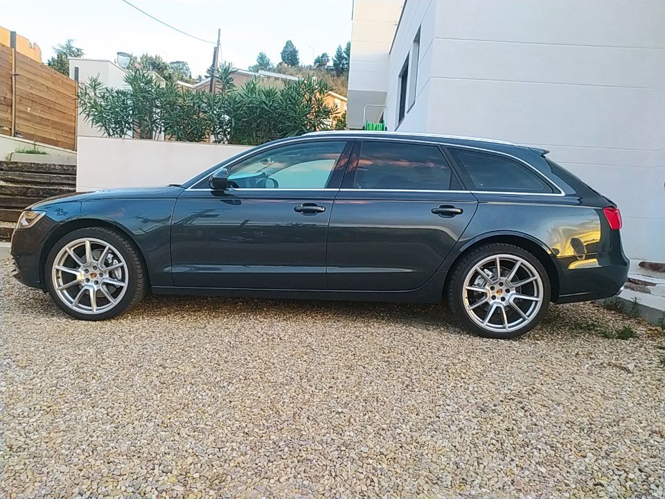

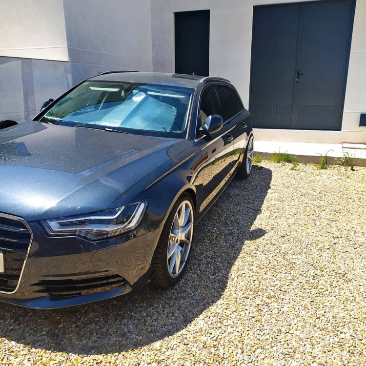

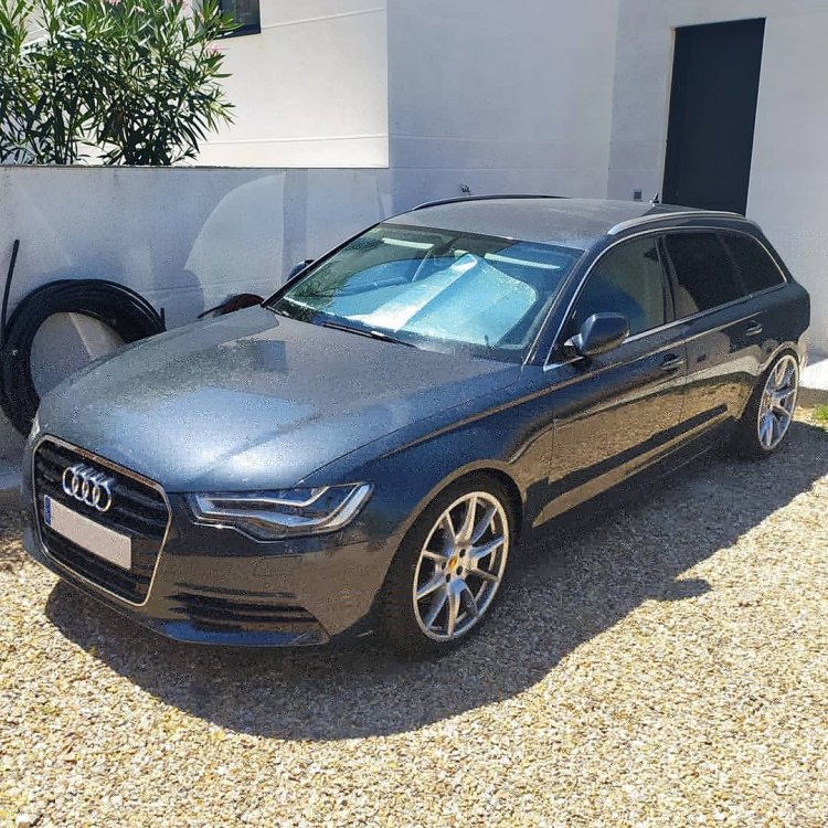

juakoman Publicado 5 de Octubre del 2020 Autor Denunciar Publicado 5 de Octubre del 2020 Y la aventura buena... Es que aprovechando que estaba por ahí agachado, pues ya por fin aproveché a cambiar las bieletas de suspensión. Y menudo cambio! Las bieletas, como bien indicó un compañero de manera acertada, son distintas delante y detrás, con 10'4 cm para las delanteras (medida incluyendo las cabezas) y 10'8 cm las traseras. En las que he montado inicialmente las he colocado a 9 cm y 9'4 cm respectivamente, para mantener la diferencia de medida. Con mucho miedo, debido a los avisos de los compañeros foreros sobre la electrónica del coche, he cambiado las bieletas sin hacer pensar a la centralita (dejando el coche cerrado) y desde la posición más alta de la neumática (recordad que los que tenemos neumática disfrutamos de una posición alta para badenes y con una limitación de velocidad de 50 kms/h creo, y la normal) de una en una, por limitaciónes de herramientas (todo hecho en casa) Y éste es el resultado! Responder
juakoman Publicado 5 de Octubre del 2020 Autor Denunciar Publicado 5 de Octubre del 2020 Justo ahora, juakoman dijo: Y la aventura buena... Es que aprovechando que estaba por ahí agachado, pues ya por fin aproveché a cambiar las bieletas de suspensión. Y menudo cambio! Las bieletas, como bien indicó un compañero de manera acertada, son distintas delante y detrás, con 10'4 cm para las delanteras (medida incluyendo las cabezas) y 10'8 cm las traseras. En las que he montado inicialmente las he colocado a 9 cm y 9'4 cm respectivamente, para mantener la diferencia de medida. Con mucho miedo, debido a los avisos de los compañeros foreros sobre la electrónica del coche, he cambiado las bieletas sin hacer pensar a la centralita (dejando el coche cerrado) y desde la posición más alta de la neumática (recordad que los que tenemos neumática disfrutamos de una posición alta para badenes y con una limitación de velocidad de 50 kms/h creo, y la normal) de una en una, por limitaciónes de herramientas (todo hecho en casa) Y éste es el resultado! Disculpad lo sucio que llevo el coche, éste finde llovió y no me dio tiempo aún a limpiarlo. Responder

juakoman Publicado 5 de Octubre del 2020 Autor Denunciar Publicado 5 de Octubre del 2020 hace 4 horas, foreroadicto dijo: Cuanto te ha bajado la suspensión. Entiendo que la diferencia que había antes entre la suspensión subida y el modo normal (en parado) se mantiene igual, correcto??? Correcto. Por lo que en el modo "subido" también ha bajado un cacho. Pero te he de ser sincero, no he medido cuánto ha bajado, pero creo que deben haber sido unos 35-40mm. Está mucho mucho más bajo. Responder
foreroadicto Publicado 6 de Octubre del 2020 Denunciar Publicado 6 de Octubre del 2020 Vamos que ahora esta mas bajo y mas duro . Gracias Responder
juakoman Publicado 6 de Octubre del 2020 Autor Denunciar Publicado 6 de Octubre del 2020 hace 14 horas, foreroadicto dijo: Vamos que ahora esta mas bajo y mas duro . Gracias Pues si. Pero vamos, que sigue yendo de cine. Responder
