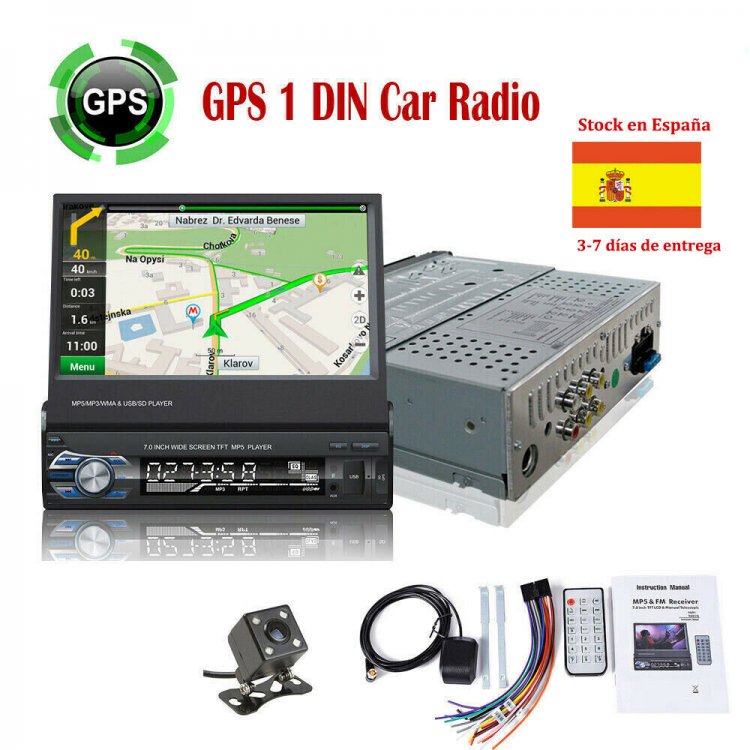

javivis Publicado 13 de Abril del 2020 Denunciar Publicado 13 de Abril del 2020 (editado) buenas tardes, sólo has cambiado esa pieza de 2 din o toda la consola central? Yo querría tambien actualizarlo a 2 din aunque tengo caja Tiptronic supongo que será igual que si hubiera una manual. Gracias Ahora antes de cambiarme a 2 din voy a montar radio 1 din con pantalla 7" GPS muy economica pero no me gusta nada, y además no se si esos conectores valen para los propios d audi. Editado 13 de Abril del 2020 por javivis Responder
Carlisu84 Publicado 16 de Abril del 2020 Denunciar Publicado 16 de Abril del 2020 En 13/4/2020 a las 14:57, javivis dijo: sólo has cambiado esa pieza de 2 din o toda la consola central? solo se cambia el mueble por ASi decirlo, la consola se mantiene la misma, pero esa radio que has puesto te vale para un din. para mi gusto algo incomoda, porque oculta los botones y rejillas de detras En 13/4/2020 a las 14:57, javivis dijo: Yo querría tambien actualizarlo a 2 din aunque tengo caja Tiptronic supongo que será igual que si hubiera una manual. es todo igual no cambia nada de manual a automatico. En 13/4/2020 a las 14:57, javivis dijo: Ahora antes de cambiarme a 2 din voy a montar radio 1 din con pantalla 7" GPS muy economica pero no me gusta nada, y además no se si esos conectores valen para los propios d audi. si llevas radio de un din llevaras conectores ISO que has de tener en cuenta en la radio que pidas. Mi consejo es que pases directamente a pantalla dos din esteticamente gana mucho y es mas homogeneo elinterior. Responder
