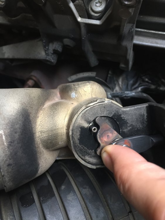

Buenas, tenia el mismo olor a gases de escape en el habitáculo. En mi caso fue una fuga en el enfriador de gases de la egr.
Son dificil de detectar, por eso a veces te dan largas en los talleres. En mi caso la he tenido que encontrar yo mismo. Un consejo es echar gasoil del barato, que deja más hollín. durante una temporada, luego me deciqué a pasar el dedo por las zonas del sistema de escape hasta que la vi, desmonté el enfriador y ahí estaba. adjunto una foto, creo que será el cierre del eje, que deja pasar los gases. Se ve claramente el hollín.
Suerte.
