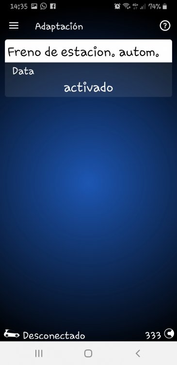

SarioxLarioX Publicado 8 de Marzo del 2020 Denunciar Publicado 8 de Marzo del 2020 ¡Buenas! No sé si te valdrá de algo, pero en el OBDeleven creo que hay una codificación para que cada vez que pulses P se ponga automáticamente el freno de mano. Yo no he probado a activarlo, prefiero activarlo a mano. A lo que me estoy intentando acostumbrar es a bloquear primero el A5 con el freno de mano y luego engranar P para que no descanse todo el peso del coche sobre el mecanismo de bloqueo de la Stronic y que lo haga sobre el freno de mano. En el manual pone que es recomendable para evitar sobreesfuerzos del mecanismo de bloqueo de la caja de cambios. Un saludo. Responder

luiyicarpin Publicado 8 de Marzo del 2020 Denunciar Publicado 8 de Marzo del 2020 Haber se puede activar w cuando apagas el motor se pone el freno de mano muy práctico te olvidas de si lo puesto o no Responder
