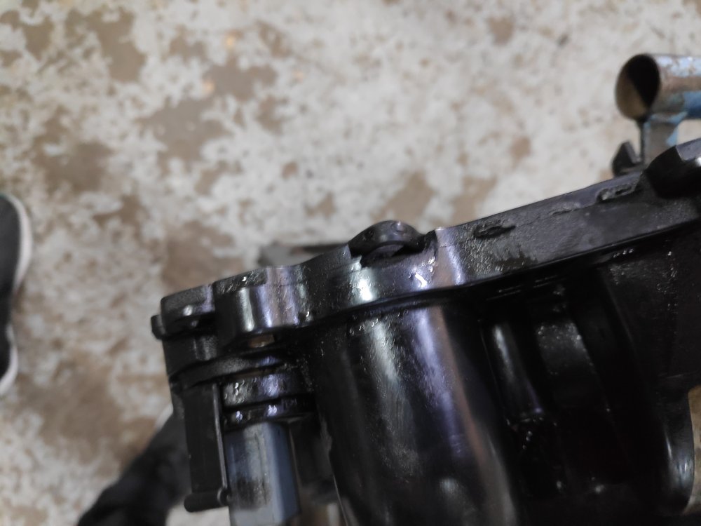

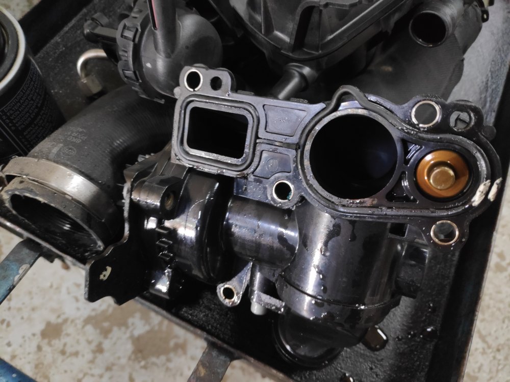

Farn68 Publicado 4 de Marzo del 2020 Denunciar Publicado 4 de Marzo del 2020 hace 1 hora, amgtyper dijo: 110000km y la bomba de agua hecha polvo, perdia refrigerante a lo bruto, 1 litro en menos de 1000km. Cambio de bomba de agua en garantía y ni un problema mas. Esta muy bien que hagan correas de distribución de kevlar que aguantan la de dios, pero si habeis tenido en la mano una bomba de agua de nuestros 2.0 tdi os dareis cuenta que son de risa, por ejemplo comparandola con la de un 1.9 tdi 130, normal que se rompan. La de origen tenia los alabes de plastico, la que me montaron al menos son de metal, a ver si dura mas... Aprovecho y os muestro algo relacionado con el hilo...(hoy, en el taller) Si bien no es un A4, está bomba es del grupo Vag, concretamente de un Polo 2012. Perdía bastante refrigerante y se ha hecho distribución aprovechando el cambio. Como podéis ver, la fuga tenía lugar por la junta tórica... En el caso de nuestros A4 no sé si nuestras bombas serán de este tipo, aún no he tenido ninguna en la mano....pero se acerca el momento de ver la mía!!! Responder

Gonpascu Publicado 4 de Marzo del 2020 Autor Denunciar Publicado 4 de Marzo del 2020 hace 3 horas, Farn68 dijo: Aprovecho y os muestro algo relacionado con el hilo...(hoy, en el taller) Si bien no es un A4, está bomba es del grupo Vag, concretamente de un Polo 2012. Perdía bastante refrigerante y se ha hecho distribución aprovechando el cambio. Como podéis ver, la fuga tenía lugar por la junta tórica... En el caso de nuestros A4 no sé si nuestras bombas serán de este tipo, aún no he tenido ninguna en la mano....pero se acerca el momento de ver la mía!!! Pues de sacar la referencia y buscarla por distintas web, es muy parecida a esa y la turbina es de plastico (caca). Pero que el origen de una averia tan costosa sea la puñetera junta de la bomba, me parece una (hijotutada) y tenerte que gastar a proporción tanta pasta. Responder
burriquin Publicado 5 de Marzo del 2020 Denunciar Publicado 5 de Marzo del 2020 Bajo mi punto de vista, que es de usuario! Yo pienso que si es tórica exterior puede ser que algún tornillo de sujeción al motor se haya aflojado y con las temperaturas haya estado perdiendo y no por que en si se haya roto por mala calidad. Referente a los alaves de la bomba en algunas ocasiones es mejor plástico que metal, he llegado a ver bombas sin alavés por culpa de la dureza del agua. Poco más que comentar. Un saludo Responder
