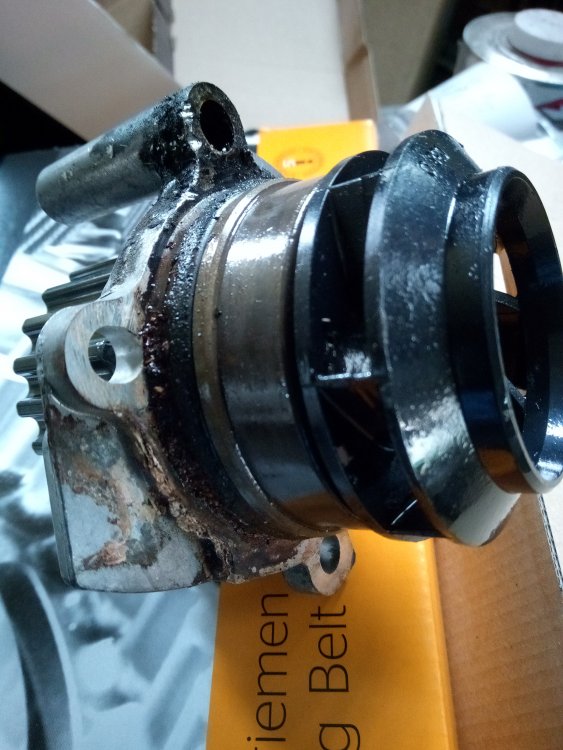

Carlisu84 Publicado 6 de Mayo del 2020 Denunciar Publicado 6 de Mayo del 2020 En 4/3/2020 a las 8:07, Gonpascu dijo: Hola compañeros, Pues como bien digo en el titulo, que mi pequeño con solo 130000 km me tira anticongelante por la bomba del agua y por consiguiente y ya que el Pisuerga pasa por Valladolid, me toca cambiar la distribución. Este es mi primer Audi y me ha sorprendido bastante que con tan solo 130000km halla que cambiar la bomba por esto. He tenido otras marcas, y nunca lo he tenido que hacer hasta pasados casi los 200000km. Lo comente con el taller donde el jefe de taller es amigo intimo, y me dicen que es normal. Y de ahí mi pregunta... ¿Es cierto que esto es normal y si os ha ocurrido a alguno mas? No es por consolarme, es por que no quiero pensar que me hubieran colado un coche con "tara" un particular al que se lo compré en 2018 y 90000km. Por cierto mi motor es el 2.0L 150cv y casi todos los km en autopista. Gracias a todos por adelantado la bomba de agua de estos coches es muy parecida por no decir la misma que la de sus antecesores. Por lo que antes se recomendaba el cambio de kit de distribucion a los 120k y ahora a los 210k. Los materiales son los mismos en unos y otros (me atreveria a decir que las poleas del B8 son mas plasticosas) por lo que es "normal" que con 100k (130k en tu caso) y los años que tiene tenga que sustituirse. Responder
Carlisu84 Publicado 6 de Mayo del 2020 Denunciar Publicado 6 de Mayo del 2020 En 4/3/2020 a las 19:39, Farn68 dijo: Aprovecho y os muestro algo relacionado con el hilo...(hoy, en el taller) Si bien no es un A4, está bomba es del grupo Vag, concretamente de un Polo 2012. Perdía bastante refrigerante y se ha hecho distribución aprovechando el cambio. Como podéis ver, la fuga tenía lugar por la junta tórica... En el caso de nuestros A4 no sé si nuestras bombas serán de este tipo, aún no he tenido ninguna en la mano....pero se acerca el momento de ver la mía!!! sino es la misma es muy similar, tengo una en el garaje nueva por si quereis fotos. Responder

amgtyper Publicado 7 de Mayo del 2020 Denunciar Publicado 7 de Mayo del 2020 hace 8 horas, Carlisu84 dijo: en fin audi y sus politicas de lavarse las manos en todo. que poco cuidan a los clientes. La mía perdía por las juntas, muchísimo, me lo enseñaron al cambiarla. La verdad es que prefiero comprar un coche y tener una garantía tipo Liderbuy, que te arreglan hasta el precio del coche, que las garantías de las marcas que se lavan las manos. Yo la verdad muy contento con dicha garantía, no pusieron ni un problema en arreglar el coche. Responder

amgtyper Publicado 1 de Junio del 2020 Denunciar Publicado 1 de Junio del 2020 En 30/5/2020 a las 11:19, Gonpascu dijo: Liderbuy??? cuenta, cuenta.... Nada lo dicho. Era un poco escéptico al ser una garantía externa, pero al menos había algo de garantía. El coche empezó a perder mucho agua, 1 litro cada 1000km, hablé con el vendedor, el con ellos y lo llevé a un taller de los concertados de Madrid, uno especialista en Vag, y una maravilla, cero problemas. Responder
