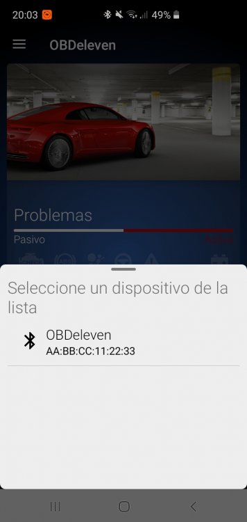

alagar27 Publicado 5 de Marzo del 2020 Denunciar Publicado 5 de Marzo del 2020 Hace dias que intento conectarme con el obd al coche y no me deja, he desvinculado el aparato del movil, desinstalado la app y todo y ni asi Se queda en esta ventana y aunque le de no responde y no puedo escanear ni nada, decir tambien que el aparato se queda con una luz roja fija y no se apaga ni nada. Os pasa a vosotros Responder

alagar27 Publicado 5 de Marzo del 2020 Autor Denunciar Publicado 5 de Marzo del 2020 (editado) hace 39 minutos, nomtoni dijo: Yo llevaba algún mes sin usarlo y la semana pasada lo usé para desactivar el cambio de carril al pasar la revisión de los 60.000km, me salió esa misma ventana con el bluetooth abajo, le pinché y me conectó. Luego lo he vuelto a activar, el viernes pasado concretamente por la tarde y todo bien también. Prueba con otro móvil o libera las conexiones bluetooth guardadas antiguas del móvil. Probablemente sea algo de eso, no creo que se te haya roto, yo la verdad no me he fijado si se enciende una luz, está bastante escondido, pero me suena que sí se encendía algo. No se como liberar antiguas conexiones y no tengo acceso a otro movil que me puedan dejar para instalar programa, tambien hacia tiempo no usaba aparato y antes no salia esa ventana y iba bien y ahora no y sale dicha ventana. A mi me sale esa ventana pero pulso y nada, ni manteniendo pulsado tampoco. No se que es pueda ocurrir Editado 5 de Marzo del 2020 por alagar27 Responder

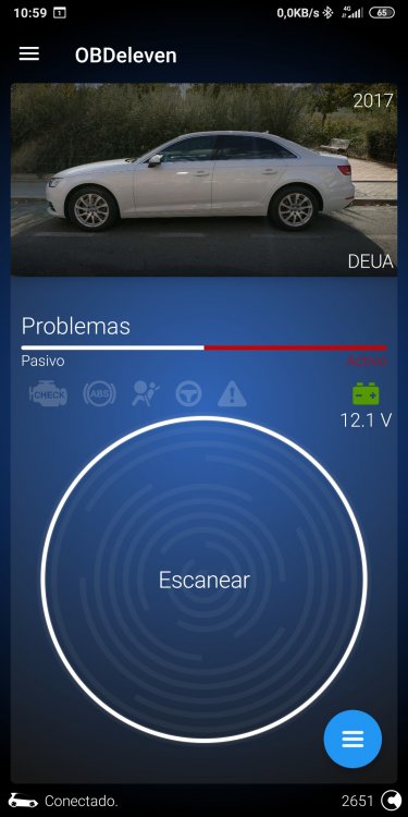

Pedrod100 Publicado 6 de Marzo del 2020 Denunciar Publicado 6 de Marzo del 2020 Pues s mi no me falla , lo acabo de probar y va todo bien. Responder
alagar27 Publicado 6 de Marzo del 2020 Autor Denunciar Publicado 6 de Marzo del 2020 hace 6 horas, herodes dijo: Para desvincular el OBDeleven del móvil tienes que entrar al menú de configuración del bluetooth, entra el menú de configuración del móvil, después en conexiones y luego en bluetooth, ahí te aparecen los dispositivos vinculados, verás que aparece el OBDeleven, pulsa sobre la rueda dentada que aparece a la derecha del nombre para entrar en la configuración de dicha conexión y selecciona desvincular y una vez hecho esto vuelve a vincular el OBDeleven con el móvil, a ver si así te funciona. Eso ya lo hice como comente y desinstale programa tambien y volvi a instalar y vincular y nada Responder
alagar27 Publicado 6 de Marzo del 2020 Autor Denunciar Publicado 6 de Marzo del 2020 hace 4 horas, Pedrod100 dijo: Pues s mi no me falla , lo acabo de probar y va todo bien. Que suerte, probare esta tarde pero ni ayer ni hace unos dias me iba y salia eso comente. Responder
alagar27 Publicado 6 de Marzo del 2020 Autor Denunciar Publicado 6 de Marzo del 2020 Desvinculado de nuevo obd del bluetooth del movil y desinstalado y vuelto a instalar y vincular y sigue saliendo el mismo fallo, no se que pasara. Acabado de probar hace un rato Responder
alagar27 Publicado 6 de Marzo del 2020 Autor Denunciar Publicado 6 de Marzo del 2020 Nada, parece que el aparato casco, la app si lo reconoce pero no se conecta y sigue saliendo lo mismo. Borre cache y datos y desvincule y todo y nada de nada Responder
Jonathan C Publicado 15 de Marzo del 2020 Denunciar Publicado 15 de Marzo del 2020 (editado) Buenas, yo tenía el mismo fallo, y lo solucioné cambiando de móvil, hay días que conectaba, otro no...y con otro móvil a la primera conecta. Editado 15 de Marzo del 2020 por Jonathan C Responder
alagar27 Publicado 15 de Marzo del 2020 Autor Denunciar Publicado 15 de Marzo del 2020 hace 57 minutos, Jonathan C dijo: Buenas, yo tenía el mismo fallo, y lo solucioné cambiando de móvil, hay días que conectaba, otro no...y con otro móvil a la primera conecta. Otro movil no tengo y con este funciono siempre hasta que dejo de hacerlo. Cuando pueda volvere a probar de nuevo conectarme. Responder
