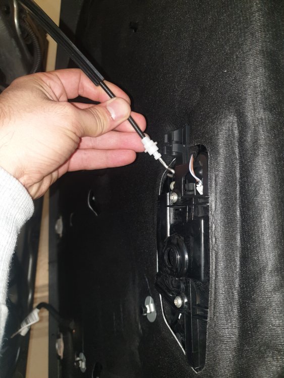

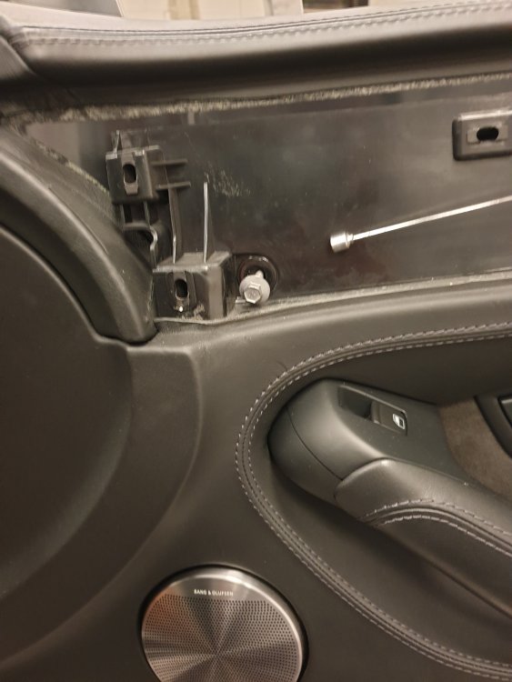

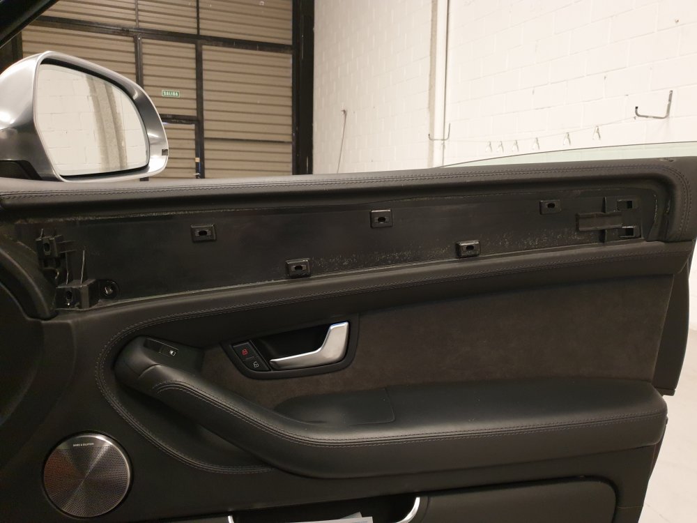

costi22 Publicado 6 de Marzo del 2020 Denunciar Publicado 6 de Marzo del 2020 Aunque no se me da muy bien hacer bricos, de echo es el primero, voy a intentar explicar lo mejor posible. Lo primero saber que se necesitan los espejos abatibles electricamente ( girando la ruedecita se pliegan ). Lo que hice fue montar unos modulos para que se plieguen al cerrar el coche con el mando. Lo mismo al abrir. Lo primero de todo hay que quitar el embellecedor de la puerta, intentar usar los tipicos ustencilios de plastico para no rallar nada. Van con grapas, tirar sin miedo no se va a romper nada. Una vez quitado el embellecedor vamos a necesitar un vaso de 8 y quitar el tornillo. Hay otro tornillo donde el espacio de almacenaje de la puerta, sin abrirlo se vera un hueco y alli esta el segundo ( solo hay que quitar estos dos ). Responder
costi22 Publicado 6 de Marzo del 2020 Autor Denunciar Publicado 6 de Marzo del 2020 Ya quitados los tornillos, hay que desmontar el panel de la puerta, va con grapas. De nuevo nos ayudaremos del ustensilio de plastico. Cuando esten todas las grapas sueltas hay que levantar el panel un poco hacia ariba y ya sale. Hay que quitar el cable del tirador y desconectar un enchufe. Responder

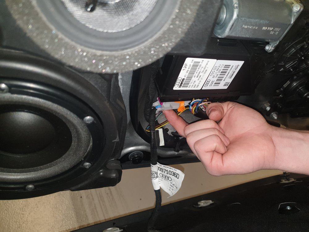

costi22 Publicado 6 de Marzo del 2020 Autor Denunciar Publicado 6 de Marzo del 2020 Ahora lo unico que hay que hacer es empalmar 5 cables del nuevo modulo al motor del espejo. Se necesitan 2 ( uno para cada puerta ). Yo encontre un video en youtube y me puse en contacto con el chico. Me salieron por 99€ puestos en casa. Si esta permitido pondre su perfil de facebook aqui por si a alguien le interesa contactar. Responder
