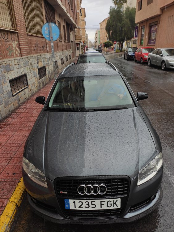

Hola chicos, hace un tiempo que tengo un A4 b7 del 2007 con un 2.0 TFSI, el de 200cv. Es tracción delantera y la verdad es que no le vendría nada mal ser quattro. Alguien sabe o conoce cómo o dónde podría hacer dicha conversación y en torno a qué precio estamos hablando? Gracias y un abrazo. Adjunto fotos de el coche.
