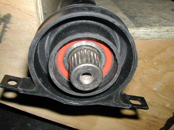

SportQuattroLOVE Publicado 17 de Mayo del 2005 Denunciar Publicado 17 de Mayo del 2005 Lo que sí me mosquea un poco es un ruido que sonaba al soltar gas, que era como el choque de dos piezas metálicas vibrando, con un sonido un poco de """"""campana"""""", la vibración era de 3-4 golpes muy aproximadamente.Quizas si escuchases el sonido lo describirias completamente distinto, no sé, es complicado describirlo. Cojinete de la transmision central... tipico... por cierto, el mio tiene la goma un pelin floja ya. Rafa sabes donde la puedo encontrar nueva? en audi creo q no hay despiece, alguna casa de transmisiones q sepas? Responder

RS2 Coupe Publicado 17 de Mayo del 2005 Denunciar Publicado 17 de Mayo del 2005 Lo que sí me mosquea un poco es un ruido que sonaba al soltar gas, que era como el choque de dos piezas metálicas vibrando, con un sonido un poco de """"""campana"""""", la vibración era de 3-4 golpes muy aproximadamente.Quizas si escuchases el sonido lo describirias completamente distinto, no sé, es complicado describirlo. Cojinete de la transmision central... tipico... por cierto, el mio tiene la goma un pelin floja ya. Rafa sabes donde la puedo encontrar nueva? en audi creo q no hay despiece, alguna casa de transmisiones q sepas? LinkRevisate este link A mi me tocará hacerlo dentro de poco. Saludos Responder
SportQuattroLOVE Publicado 17 de Mayo del 2005 Denunciar Publicado 17 de Mayo del 2005 (editado) Entiendo como q una referencia de bilstein y otra original de lobro (conozco la marca) son la misma, o algo asi no? Dice que el cojinete valdra unos 20€ pero q las juntas CV (q es CV?) unos 90€ Solo veo la primera foto, es decir el desecho q le queda del cojinete, el resto al no star registrado no se q fotos son... Echame un cable compi qtengo q cambiar la del UR, que poco aguantan estas m****s, todos los quattro les pasa igual... <_< Edito: tb dan un ref de bmw q no se si se referira a la misma pieza o que, y creo q t pone q un scorpio lleva la misma pieza Editado 17 de Mayo del 2005 por SportQuattroLOVE Responder

SportQuattroLOVE Publicado 17 de Mayo del 2005 Denunciar Publicado 17 de Mayo del 2005 Si, me refiero a que ese sonido casi al 100% sera de ahi, por lo q has puesto si. Si quieres asegurarte basta q pongas la mano en el tunel central ala altura del freno d mano, en la moqueta xa q notes si t da golpe ahi... Saludos y esperamos las fotos de tu S2 en cuantolo tengas! Responder
