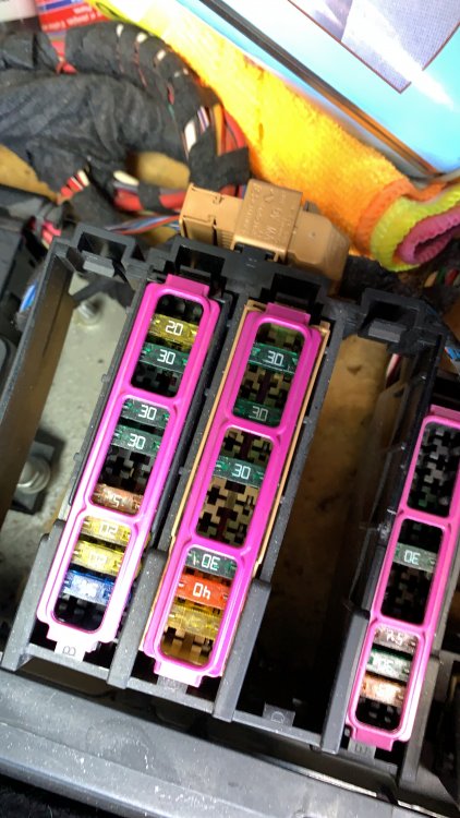

Audiavantv6 Publicado 8 de Marzo del 2020 Denunciar Publicado 8 de Marzo del 2020 Hola es la primera vez que publico lo siento si el tema esta hablado pero es que necesito ayuda quiero montar sensores delanteros en mi a4 avant facelifit tengo en material centralitas etc Mi sorpresa llega cuando abro el compartimento derecho del maletero para ver la centralita y veo que no hay ninguna segun el brico que hay tendria que estar alli solo vi el conector marron de los traseros haber si alguno me puede ayudar muchas gracias a todos Responder
asanchezb Publicado 8 de Marzo del 2020 Denunciar Publicado 8 de Marzo del 2020 Que tal; Es que el sistema de sensores de aparcamiento funciona diferente en los facelit y prefacelit. Si has cogido el brico de Paul 2008 , lo hizo es B8 anterior a 2012 y estos llevan centralita. Los B8 posteriores a 2012 , no llevan esta centralita, y se gestiona desde otra centralita. No estoy seguro si es la que gestiona la red de abordo. El tema , es que hay por hay un brico que explica como se hace para un prefeclif. Me suena que podías acoplar esta centralita, pero tendrás que mirarlo. Saludos. Responder
Lazpi Publicado 9 de Marzo del 2020 Denunciar Publicado 9 de Marzo del 2020 (editado) Buenas; Para el facelift hay 2 vias; 1- Como bien dice el compañero @asanchezb la gestion de los sensores se realiza en la centralita que esta debajo del volante, la 09 en los facelift. Los sensores estan directamente cableados a ella. Puedes cablear los nuevos sensores, el pulsador y el zumbador a ella, y cargarle los archivos necesarios para que funcione. Pueden ocurrir 2 cosas: No encontrar ningun sitio competente, donde sepan que archivos cargar,o bien una vez cargados que tu centralita no sea capaz de gestionar los sensores nuevos por hardware. En este caso, toca cambiar la centralita y lleva proteccion de componentes, toca encontrar un conce que sepa liberar, y quiera hacerlo. 2- Montar la centralita que has comprado (la 10), cablear todo, y descablear los sensores y el zumbador actuales, y cablearlos a la centralita nueva. Kufatec vende un cable, los sensores traseros se desconectan en el conector que tienen para retirar el parachoques, se coloca ese cable de Kufatec y se conectan a la centralita 'nueva'. Se da de alta en la GW, se dan de baja los sensores traseros en la 09 y ya lo tienes. Yo hace unos años opte por la segunda via. Añades una centralita, pero una vez montado no sabes quien esta gestionando que y queda todo perfecto. Un saludo EDITO: El adaptador de Kufa seria este; https://www.kufatec.com/en/assist-park/park-assist/adapter-cable-rear-sensors-for-audi-a4-8k-a5-8t-q5-8r-39880 Editado 9 de Marzo del 2020 por Lazpi Responder

Audiavantv6 Publicado 9 de Marzo del 2020 Autor Denunciar Publicado 9 de Marzo del 2020 hace 12 horas, asanchezb dijo: Que tal; Es que el sistema de sensores de aparcamiento funciona diferente en los facelit y prefacelit. Si has cogido el brico de Paul 2008 , lo hizo es B8 anterior a 2012 y estos llevan centralita. Los B8 posteriores a 2012 , no llevan esta centralita, y se gestiona desde otra centralita. No estoy seguro si es la que gestiona la red de abordo. El tema , es que hay por hay un brico que explica como se hace para un prefeclif. Me suena que podías acoplar esta centralita, pero tendrás que mirarlo. Saludos. Muchas gracias por la respuesta me sabrias decir donde esta el brico para aplicar la centralita de los prefacelift Un saludo Responder
Lazpi Publicado 9 de Marzo del 2020 Denunciar Publicado 9 de Marzo del 2020 Busco la info que recopile en su dia de los cables que hay que cambiar de la 09 a la 10 nueva. Los traseros sensores es facil, desconectarlos de donde estan ahora y conectarlos a la nueva 10. Luego la instalacion de los delanteros, segun el brico de los PRE, pero ademas hay que añadir alimentacion y CAN. Lo dicho, recopilo todo la info que busque y te la paso. Es un brico que lleva un rato, sobre todo porque hay que pasar todo hasta atras, pero una vez hecho te olvidas para siempre. Un saludo Responder
