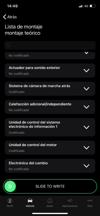

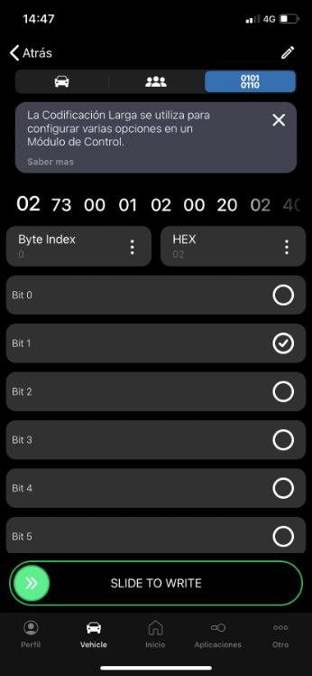

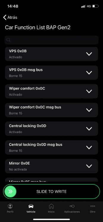

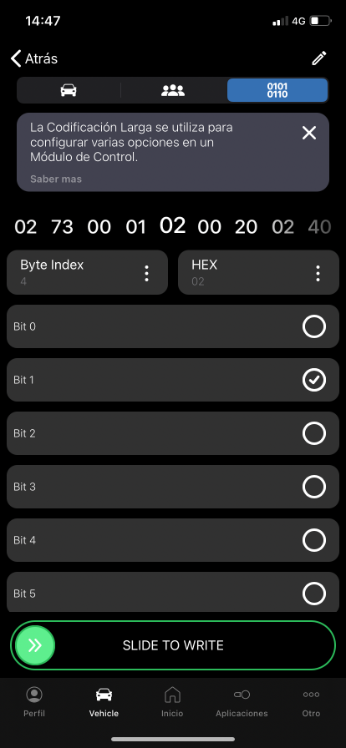

Jaijo Publicado 30 de Diciembre del 2020 Denunciar Compartir Publicado 30 de Diciembre del 2020 A ver si podeis exharme una mano porque esto me tiene loco ya. Quien me manda quitar la de eron y poner esta! Hace tiempo que compre el mazo de cables y una camara original audi (no se si radicara aqui el problema) y me he decidido a montarla. Bueno en teoria esta todo cableado correctamente pero nada, al meter marcha atras o pulsar el boton P (tengo sensores delanteros y traseros) ni me carga la camara ni la imagen del coche con los sensores. Sin embarco si estoy conectado con OBD y cambio cualkier confoguracion del modulo de camara trasera, funciona tanto una cosa como otra. Reinicio mmi, enciendo coche y deja de funcionar. WTF!!! He probado a cambiar los cables del can o de la alimentacion y si hago algun cambio el OBD deja de reconocerme la camara, por lo que entiendo que es correcto la conexion. Os paso pantallazos de obd,y de las alsrmas que me salen a ver si se ocurre algo. Responder Enlace al comentario Compartir en otros sitios web More sharing options...

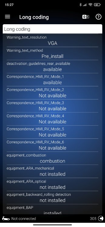

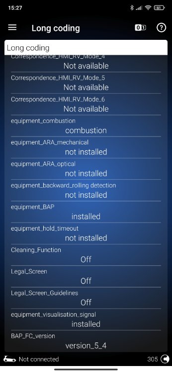

qwertyui Publicado 5 de Enero del 2021 Denunciar Compartir Publicado 5 de Enero del 2021 @Jaijo puede que el problema este en que la camara no te la enviaron parametrizada para tu coche. Verifica los parametros del long coding de la Camara 6c. Yo lo tengo asi. Mi coche es un A4 Avant Automatico Diesel, con sensores de aparcamiento delante y detras sin park assist. Responder Enlace al comentario Compartir en otros sitios web More sharing options...
