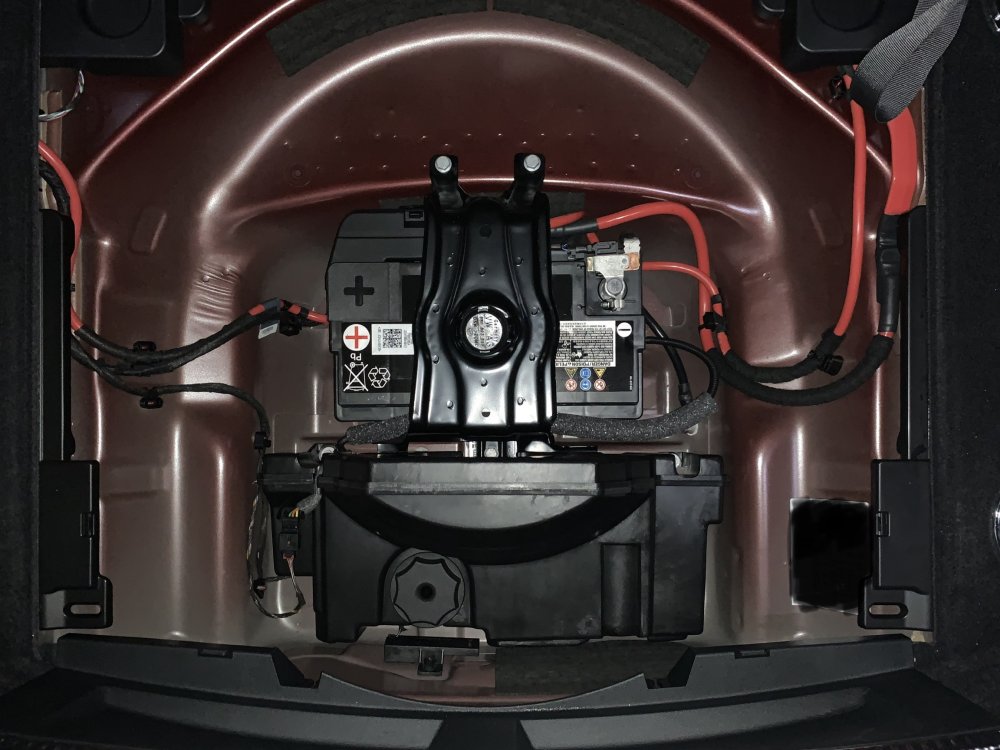

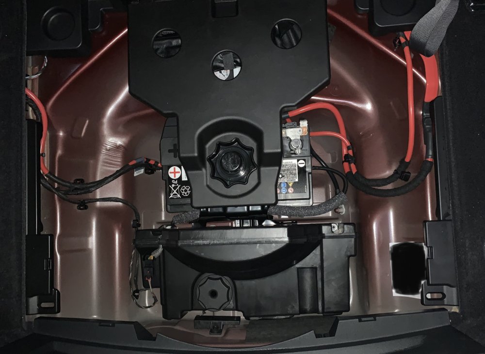

SarioxLarioX Publicado 17 de Marzo del 2020 Denunciar Publicado 17 de Marzo del 2020 hace 10 horas, skier dijo: Ostras Witaker82. Gracias por la información. Lo tendré en cuenta Pero... tu tienes el Bang & Olufsen?. Es que me ha dicho el comercial que este es el motivo por que no se puede montar. De todas maneras miraré si hay espacio cuando tenga el coche, si es que finalmente el coronavirus lo permite. Repito, muchas gracias ¡Buenas! Yo tengo el Bang&Olufsen y aunque no cogí la rueda de repuesto la forma que tiene la plataforma donde está el subwoofer hace pensar que tiene forma para que entrara una posible rueda. Aquí tienes una imagen del hueco con el subwoofer B&O y con el kit anti pinchazos. Y aquí otra con el hueco completo una vez quitas el kit anti pinchazos. Mi A5 Sportback es el TDI 190CV, por lo que no es mild hybrid. Un saludo Responder
Witaker82 Publicado 17 de Marzo del 2020 Denunciar Publicado 17 de Marzo del 2020 hace 12 horas, skier dijo: Ostras Witaker82. Gracias por la información. Lo tendré en cuenta Pero... tu tienes el Bang & Olufsen?. Es que me ha dicho el comercial que este es el motivo por que no se puede montar. De todas maneras miraré si hay espacio cuando tenga el coche, si es que finalmente el coronavirus lo permite. Repito, muchas gracias No tengo el bang & olufsen tengo el subwoofer del audi sound. Yo creo que podrias ponerla viendo las fotos que te ha mandado sariox es como el hueco que tengo yo cuando quito la ruega Responder
