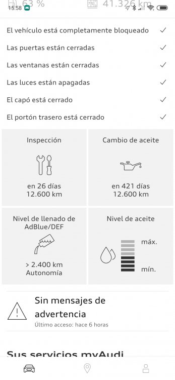

PauT Publicado 10 de Marzo del 2020 Denunciar Publicado 10 de Marzo del 2020 Muy buenas, A ver si me podéis echar una manita... Compré el coche en audi selection plus en Abril del 2019. El coche tenía exactamente 2 años y unos 25.000km. Me hicieron la revision de los 30.000km antes de la entrega y me dijeron que la próxima revisión a los 60.000km o a los 2 años. El caso es que desde la app my audi me sale revisión al año. Es decir este abril. También me ha saltado el aviso en el coche hace un par de días. Si os fijáis en la foto que adjunto la revisión "oficial" es la que pone "cambio de aceite" que me coincide con los 60.000km y los 2 años, pero la primera que pone "inspección" creo que se la han sacado de la manga para que pase por taller. Como lo véis? Debería hacerla? Que me harán en esta revisión?? Responder
ergitanito Publicado 10 de Marzo del 2020 Denunciar Publicado 10 de Marzo del 2020 A los 3 años se le cambia el liquido de frenos si no recuerdo mal. Por eso te indica el coche que lo lleves. Un saludo. Responder
PauT Publicado 10 de Marzo del 2020 Autor Denunciar Publicado 10 de Marzo del 2020 Tenía entendido que las revisiones eran cada 2 años o 30.000kms Responder
tome1994 Publicado 11 de Marzo del 2020 Denunciar Publicado 11 de Marzo del 2020 Correcto, tiene que ser por el liquido de frenos. Un saludo! Responder
victor.tfsi Publicado 11 de Marzo del 2020 Denunciar Publicado 11 de Marzo del 2020 (editado) hace 23 horas, PauT dijo: Muy buenas, A ver si me podéis echar una manita... Compré el coche en audi selection plus en Abril del 2019. El coche tenía exactamente 2 años y unos 25.000km. Me hicieron la revision de los 30.000km antes de la entrega y me dijeron que la próxima revisión a los 60.000km o a los 2 años. El caso es que desde la app my audi me sale revisión al año. Es decir este abril. También me ha saltado el aviso en el coche hace un par de días. Si os fijáis en la foto que adjunto la revisión "oficial" es la que pone "cambio de aceite" que me coincide con los 60.000km y los 2 años, pero la primera que pone "inspección" creo que se la han sacado de la manga para que pase por taller. Como lo véis? Debería hacerla? Que me harán en esta revisión?? No serias el primero que dicen que pasan la revision antes de vendertelo y es un bulo, lo que cuenta es el coche que te dice, el mecanico tiene la obligacion de hacerte todo el reinicio de los mensajes y ponerlo al dia El coche cuando se hace la revision, pero si nadie la ha echo ... En tu caso en 26 dias y 12.500km parece ser que el que te lo configuro se equivoco no cuadra nada... Pasate donde lo comprastes y comentaselo. Editado 11 de Marzo del 2020 por victor.tfsi Responder
