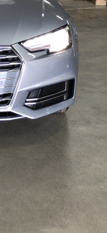

MiguelGur Publicado 10 de Marzo del 2020 Denunciar Publicado 10 de Marzo del 2020 Buenas noches, Me he dado cuenta al tiempo de tener el coche de que no tiene lavafaros. No son obligatorios para los xenon ? Responder
