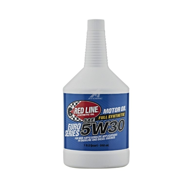

javi toledo Publicado 20 de Octubre del 2020 Denunciar Publicado 20 de Octubre del 2020 hace 12 minutos, Tineo dijo: Sólo lo he estudiado para la caja PPE: Tiptronic 8HP del Competition con diferencial deportivo (en eso sólo varia que lleva otro atf más en el diferencial trasero). Estuve consultando aceites alternativos (en este caso Ravenol) aunque para la caja la opción más probable va ser el aceite original ZF. Esta claro que el aceite del diferencial central es un disparate de caro incluso en Ravenol. Por lo visto lleva algun antifricción muy específico. ETKA marca ese mismo aceite G055145A2 para el diferencial delantero (al menos en esta caja PPE) Lo tienes todo bien estudiado tineo!!. Yo llevo esa configuracion. Lo unico que no pille el ravenol para el diferencial deportivo por que mire en dos paginas y no me cuadraron la norma y compre el original que es mas caro. Ahora en breve le cambiare sobre los 60000km y ya hare todo el diferencial trasero. Los transfers delanteros cuando toque el cambio de aceite de la zf iran los dos cambiados y aprovecharé y meteré redline en la 8hp que ya me he informado y es el mejor aceite que hay. Tengo preparado tb el redline euro series 5w30 para el motor que tb es lo mas top Responder
javi toledo Publicado 20 de Octubre del 2020 Denunciar Publicado 20 de Octubre del 2020 Ese es para el motor Responder

Tineo Publicado 20 de Octubre del 2020 Denunciar Publicado 20 de Octubre del 2020 hace 10 minutos, javi toledo dijo: Ese es para el motor canela éster. Responder
javi toledo Publicado 20 de Octubre del 2020 Denunciar Publicado 20 de Octubre del 2020 Justo ahora, Tineo dijo: canela éster. Es caro pero ya hay gente que lo esta poniendo y dicen que se nota bastante. Algunos lo han puesto en la stronic y tb hablan muy muy bien asi que tocara ponerlo en nada al CVUB Responder
