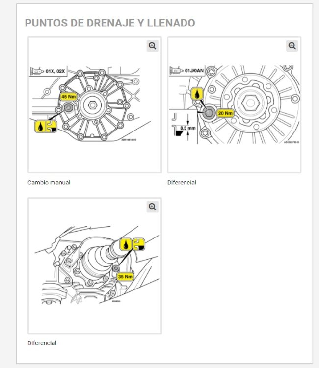

Este finde pude en un elevador de un amigo, hacer un poco de mantenimiento, 1º Sorpresa el taco de goma delantero ausente, creo que se fue con Curro ( desaparecido en combate, normal que no lo viera desde arriba, colocado uno bueno....
2º sorpresa, mi amigo y yo inspecionamos los diferenciales (3) pero en el trasero solo vemos un tapon de desague, por mas que miramos los dos no lo encontramos el de nivel, algun compañero sabe en donde se encuentra o llamare a Paco Lobaton??? gracias
coche A 6 FSI 3.2 Quatro auto tipitronic
Publicado (editado)
En 18/5/2021 a las 16:48, Luis Carlos Arce Cagigas dijo:
Esto es para un C6 de caja manual
Editado por tl1000edu
