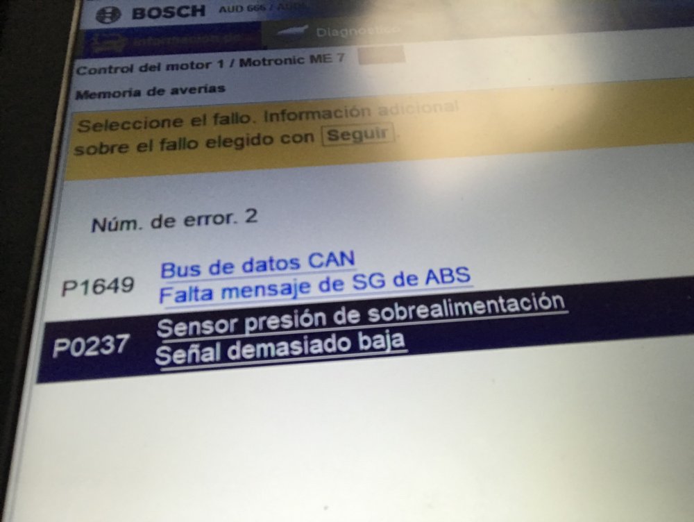

Buenas, e enchufado la maquina de diagnosis y e arreglado lo del sensor de sobrealimentación pero me gustaria saber que significa el otro error (bus de datos can...)
Possible Causes
  • Fault Code(s) stored in Brake Electronics (J104)
  • Communication Error with Brake Electronics (J104)
Possible Solutions
  • Check Brake Electronics (J104) for Fault Codes
  • Check Communication with Brake Electronics (J104)
    • See Measuring Value Blocks (MVB)
El módulo del motor no detecta comunicación con el ABS, si entras en el módulo del ABS tendríamos más pistas.
Si no consigues ni entrar el módulo ABS no está funcionando, no lo descartes.
