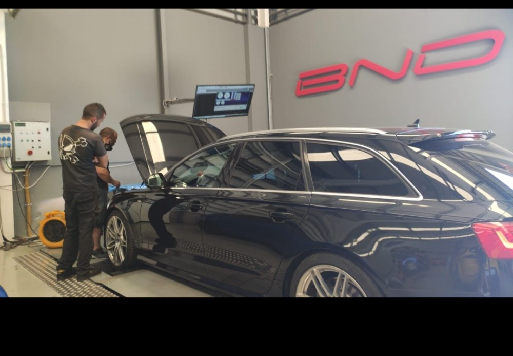

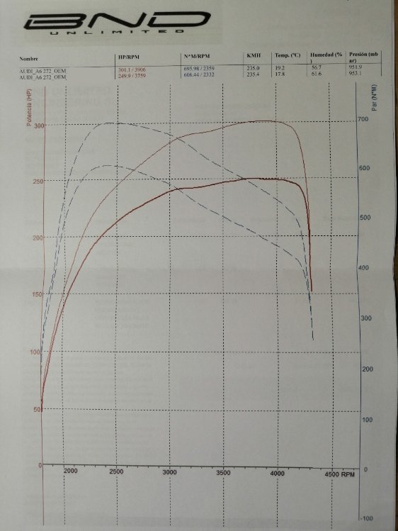

Shoky Publicado 13 de Noviembre del 2020 Denunciar Publicado 13 de Noviembre del 2020 En 17/3/2020 a las 5:47, davis dijo: Cuando lo tengas en casa me avisas y te digo donde mirar. Buenas Davis...primero decir que llevo una semana con la repro hecha...mi coche es el 245 del 2014 y le hice la repro con Javi de BND ya que mi intención era meterlo en el banco para saber exactamente como estaba el coche de serie y cuanto sería la ganancia. Finalmente arrojó un resultado de 250 cv y 606 de par de serie...después de realizar la repro se lanzó nuevamente y se quedó en 301 cv y 695 de par para posteriormente salir a probarlo en carretera...me dijo que quedó perfecto y que no me preocupe del par ya que mi caja en concreto aguantaba bien ese par, ya que de serie ya lo trae muy elevado, por lo que hasta 700 Nm no tendría problema alguno y que la caja es de las que se puede reprogramar para mejorar la respuesta del cambio y modificar los limitadores de par pero que lo probase primero a ver si me convencía. He probado el coche durante esta semana y la verdad es que se nota mucho la mejora, va como un tiro y he probado con el OBD11 en tiempo real el par máximo, revoluciones y otros parámetros y me sorprende que el par máximo no pasa de 550, con lo cual deduzco que o bien el par a las ruedas es superior y no me lo refleja o bien en realidad no pasa de esos 550 por los limitadores...a ver que opinas...un saludo Responder

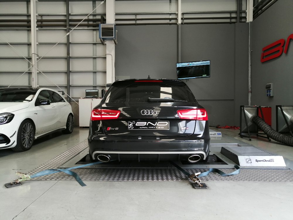

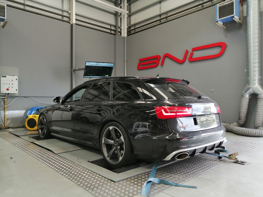

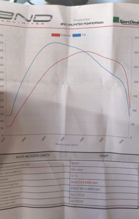

sergar Publicado 13 de Noviembre del 2020 Denunciar Publicado 13 de Noviembre del 2020 hace 3 horas, Shoky dijo: Buenas Davis...primero decir que llevo una semana con la repro hecha...mi coche es el 245 del 2014 y le hice la repro con Javi de BND ya que mi intención era meterlo en el banco para saber exactamente como estaba el coche de serie y cuanto sería la ganancia. Finalmente arrojó un resultado de 250 cv y 606 de par de serie...después de realizar la repro se lanzó nuevamente y se quedó en 301 cv y 695 de par para posteriormente salir a probarlo en carretera...me dijo que quedó perfecto y que no me preocupe del par ya que mi caja en concreto aguantaba bien ese par, ya que de serie ya lo trae muy elevado, por lo que hasta 700 Nm no tendría problema alguno y que la caja es de las que se puede reprogramar para mejorar la respuesta del cambio y modificar los limitadores de par pero que lo probase primero a ver si me convencía. He probado el coche durante esta semana y la verdad es que se nota mucho la mejora, va como un tiro y he probado con el OBD11 en tiempo real el par máximo, revoluciones y otros parámetros y me sorprende que el par máximo no pasa de 550, con lo cual deduzco que o bien el par a las ruedas es superior y no me lo refleja o bien en realidad no pasa de esos 550 por los limitadores...a ver que opinas...un saludo Tu y yo tenemos el mismo coche y una repro muy similar, a mi también me la hizo Javier hace ya un año y medio y éste verano estuve ahí también con el Audi ( también negro y Avant) para meterlo en el banco quattro ,en mi caso dio 305cv y 670nm de par . Responder
juakoman Publicado 13 de Noviembre del 2020 Denunciar Publicado 13 de Noviembre del 2020 Que bien se portan estos 3.0 turbo Unas gráficas muy buenas! Muy lleno el motor todo el rato. Así da gusto. Responder
